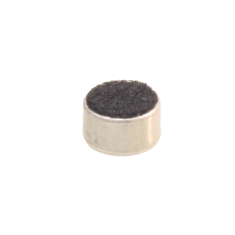

میکروفون WM-61A یک میکروفون خازنی نوع الکترت (Electret Condenser) با ساختار back-electret و الگوی دریافت همه‌جهته (Omnidirectional) است که توسط شرکت Panasonic تولید می‌شود. طراحی این میکروفون به گونه‌ای است که مقاومت بالایی در برابر لرزش و نویز محیطی دارد و در عین حال سیگنال به نویز بالایی را ارائه می‌دهد. این ویژگی‌ها باعث شده تا این مدل برای کاربردهای عمومی، پروژه‌های اندازه‌گیری آکوستیکی، دستگاه‌های ضبط صدا، سیستم‌های امنیتی و حتی تجهیزات اندازه‌گیری صوت حرفه‌ای مناسب باشد. ابعاد کوچک و مصرف بسیار پایین این کپسول، آن را به انتخابی ایده‌آل برای دستگاه‌های قابل حمل و کم‌مصرف تبدیل کرده است. همچنین خروجی آن برای راه‌اندازی ساده با یک منبع تغذیه کوچک طراحی شده است.
  • نوع میکروفون: Electret Condenser با ساختار Back Electret
  • الگوی دریافت: Omnidirectional
  • حساسیت: 35– dB ±4 dB (نسبت به 1V/Pa در 1kHz)
  • امپدانس خروجی: کمتر از 2.2kΩ
  • فرکانس پاسخ‌گویی: 20Hz تا 20000Hz
  • ولتاژ عملیاتی استاندارد: 2V
  • حداکثر ولتاژ مجاز: 10V
  • جریان مصرفی: حداکثر 0.5mA
  • نسبت سیگنال به نویز: بیشتر از 62dB
  • کاهش حساسیت: حداکثر -3dB در 1.5V
  • ابعاد: قطر 6.0mm، ارتفاع 3.4mm
  • نوع پایه: بدون پایه (نسخه WM-61A، فاقد پین فلزی – پایه‌های لحیم‌کاری در زیر)
