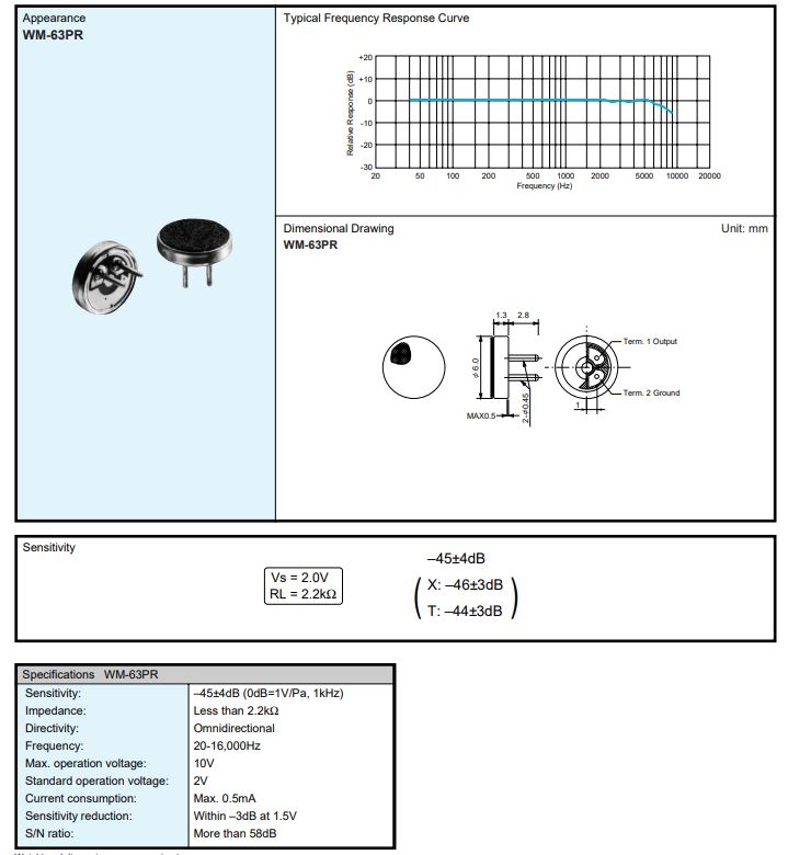

WM-63PRT یک میکروفون الکترت خازنی (Electret Condenser) فوق‌العاده کوچک از برند Panasonic است که به‌طور خاص برای تجهیزات دارای محدودیت فضایی طراحی شده است. این مدل با داشتن الگوی همه‌سویه (Omnidirectional)، قابلیت دریافت صدا از تمام جهات را دارا بوده و در کاربردهایی مانند ضبط صدا، سیستم‌های فرمان صوتی و تجهیزات امنیتی کاربرد گسترده‌ای دارد. طراحی آن به گونه‌ای انجام شده که در برابر نویزهای فرکانس بالا (RF) مقاوم باشد و عملکردی پایدار حتی در محیط‌های نویزی ارائه دهد. جریان مصرفی بسیار پایین، حساسیت مناسب و ابعاد جمع‌وجور، آن را به گزینه‌ای ایده‌آل برای دستگاه‌های پرتابل و کم‌مصرف تبدیل کرده است.
  • نوع میکروفون: Electret Condenser Microphone
  • الگوی دریافت: Omnidirectional
  • حساسیت: -45±4 dB (1 kHz, 1 V/Pa)
  • مقاومت خروجی: کمتر از 2.2 kΩ
  • محدوده فرکانسی: 20 Hz تا 16,000 Hz
  • نسبت سیگنال به نویز: بیشتر از 58 dB
  • حداکثر ولتاژ کاری: 10 V
  • ولتاژ کاری استاندارد: 2 V
  • جریان مصرفی: حداکثر 0.5 mA
  • کاهش حساسیت در 1.5 V: حداکثر -3 dB
  • ابعاد: قطر 6.0 mm، ضخامت 1.3 mm
  • تعداد پایه: 2 پایه (خروجی و زمین)
