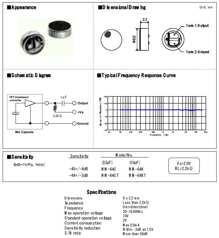

میکروفن WM-64C ساخت شرکت Panasonic یک میکروفن خازنی نوع Back Electret با طراحی همه‌جهته (Omnidirectional) است که در ابعاد بسیار کوچک 6×2.2 میلی‌متر عرضه می‌شود. این میکروفن دارای مبدل امپدانس داخلی نوع FET بوده و به‌صورت لحیم‌شو طراحی شده است. خازن داخلی 33pF آن باعث کاهش نویز فرکانسی بالا (RF) می‌شود و مقاومت بالایی در برابر ارتعاشات مکانیکی دارد. این ویژگی‌ها در کنار سطح نویز پایین و حساسیت مناسب، آن را به انتخابی ایده‌آل برای انواع دستگاه‌های قابل حمل، تجهیزات صوتی، دستگاه‌های ضبط صدا و تجهیزات پزشکی تبدیل کرده است. استفاده از الکترت در بخش پشتی دیافراگم باعث ثبات بیشتر و عملکرد طولانی‌مدت قطعه می‌شود. طراحی ساده دو پایه‌ای برای خروجی سیگنال و اتصال زمین، نصب و استفاده از آن را در بردهای الکترونیکی تسهیل می‌کند.
  • ولتاژ کاری: 2V DC
  • ولتاژ کاری حداکثری: 10V DC
  • جریان مصرفی: حداکثر 0.5mA
  • امپدانس خروجی: کمتر از 2.2kΩ
  • فرکانس پاسخ‌گویی: 20Hz تا 16000Hz
  • حساسیت: ‎-45dB ±4dB (نسبت به 1V/Pa در 1kHz)
  • نسبت سیگنال به نویز: بیشتر از 58dB
  • ابعاد: قطر 6.0 میلی‌متر، ضخامت 2.2 میلی‌متر
  • نوع جهت‌گیری: همه‌جهته (Omnidirectional)
  • نوع میکروفن: خازنی نوع Back Electret
  • ظرفیت فیلتر داخلی: 33pF
این میکروفن به دلیل ابعاد کوچک، حساسیت مناسب و جهت‌گیری همه‌جهته، گزینه‌ای بسیار مناسب برای تجهیزات صوتی حرفه‌ای، دستگاه‌های قابل حمل و محیط‌هایی با لرزش بالا است. همچنین در صنایع پزشکی و سیستم‌های ارتباطی نیز کاربرد وسیعی دارد.
