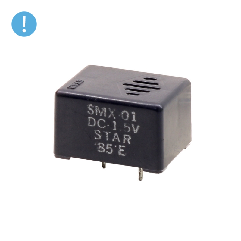

بازر مغناطیسی پسیو مدل SMX-01 یک قطعه کاربردی در طراحی سیستم‌های هشدار صوتی است که به دلیل ولتاژ کاری پایین، برای دستگاه‌های باتری‌محور و مدارهای قابل‌حمل ایده‌آل می‌باشد. این بازر فاقد مدار نوسان‌ساز داخلی بوده و برای تولید صدا نیاز به تحریک فرکانسی از منبع خارجی مانند میکروکنترلر دارد. فرکانس رزونانس این بازر 2048 هرتز بوده و در این بازه بهترین بازدهی صوتی را ارائه می‌دهد. شدت صوتی آن حداقل 80dB و به‌طور معمول 84dB است که برای محیط‌های بسته و کاربردهای شخصی کافی و مؤثر است. با ابعاد 14×18×11 میلی‌متر و وزن 3.5 گرم، نصب آن در فضاهای محدود نیز به‌راحتی امکان‌پذیر است. ساختار مقاوم و طراحی استاندارد، این مدل را به گزینه‌ای مطمئن برای کاربردهای الکترونیکی با نیاز به صدای هشدار کم‌ولتاژ تبدیل کرده است.
  • ولتاژ کاری: 1.5Vp-p
  • فرکانس کاری: 2048Hz
  • شدت صوتی (SPL): حداقل 80dB، مقدار معمولی 84dB
  • جریان مصرفی: حداکثر 40mA
  • ابعاد: 14×18×11 میلی‌متر
  • دمای کاری: 30- تا 80+ درجه سانتی‌گراد
  • نوع عملکرد: پسیو (نیازمند تحریک خارجی)
  • نوع ساختار: مغناطیسی
  • جرم: 3.5 گرم
  • تعداد پین: 2 عدد، قطر پین‌ها 0.6mm
بازر SMX-01 به دلیل نیاز به ولتاژ پایین و صدای مناسب، در پروژه‌های قابل‌حمل، گجت‌های باتری‌خور و بردهای آموزشی کاربرد گسترده‌ای دارد. همچنین برای شرایطی که مصرف انرژی پایین اولویت دارد، انتخاب مناسبی است.
