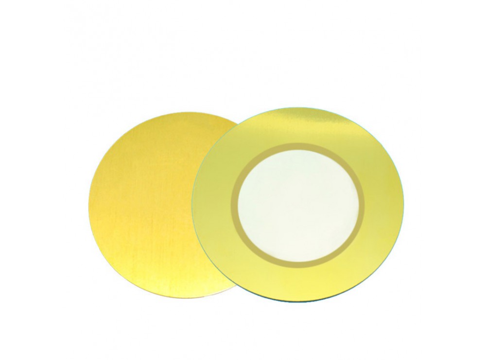

پیزو ، نوعی سرامیک حساس به تغییرات ولتاژ میباشد ، اگر ولتاژی که به پیزو وارد می شود تغییر نمایند، این قطعه سرامیکی نوسان خواهد داشت. با اتصال یک صفحه دیافراگمی به پیزو، می توان از این نوسان تولید صدا نمود. قطعات پیزو الکتریک ، علاوه بر تولید صدا از ولتاژ ، می تواند نوسانات مکانیکی را نیز به انرژی الکتریکی تبدیل می کنند . با ارتعاش صفحه پیزو الکتریک ، در دو سر آن اختلاف ولتاژایجاد می گردد. برای تولید صوت در مواردی که بازه فرکانسی محدودی مورد نیاز باشد می توان بجای استفاده از بلندگو از پیزو استفاده نمود. پیزو ها برای تولید امواج آلتراسونیک نیز استفاده می شوند.
Resonant Frequency: 1.5±0.5KHz
Resonant Impedance: ≤800(Ω)max
Static Capacitance: 45000 (PF)±30%
Plate Material: brass
External Diameter: 50mm±0.1mm
Inside Diameter: 24mm±0.2mm
Thickness: 0.30mm±0.05mm

    سلام من برای لحیم کردن سیم به قسمت مرکزی پیزو پنج سانتی به مشکل خوردم یعنی هرکاری میکنم سیم با سیم لحیم به مرکز پیزو لحیم نمیشه ولی به قسمت طلایی رنگ لحیم میشه ..ممنون میشم راهنمایی کنید
    • پشتیبانی | 4 ماه پیش
      محمد کرامتی فر سلام و احترام، در پیزوهای دیسکی معمولاً بخش طلایی‌رنگ لایه الکترود فلزی است و به‌راحتی قلع می‌گیرد، اما بخش مرکزی اغلب از جنس سرامیک پیزوالکتریک بوده و سطح آن به‌طور مستقیم قابل لحیم‌کاری نیست. به همین دلیل سیم معمولاً فقط به حلقه فلزی و الکترود مرکزی فلزیِ بسیار نازکی که روی سرامیک قرار دارد متصل می‌شود و اگر آن لایه بسیار نازک یا آسیب‌دیده باشد لحیم به آن نمی‌چسبد. در بسیاری از موارد برای اتصال به مرکز از سیم بسیار نازک با چسب رسانا یا اتصال مکانیکی استفاده می‌شود و لحیم مستقیم روی سرامیک امکان‌پذیر نیست.

    بعنوان یه کانتکت مایک که فرکانس حدود 1.5 کیلوهرتز داره استفاده کردم خوب بود .تحت هیچ عنوان سعی نکنید سیم رو به وسط پیزو لحیم کنید اولا بخاطر ماده روی اون اینکار شدنی نیست دوما خرابش میکنه .حتما از چسب رسانا استفاده کنید یا اینکه با یه گیره اول اتصال سیم با مرکز رو برقرار کنید بعد با چسبی مثل دو قلو دورش رو چسب بریزید طوریکه زیر سیم نره بلکه دور و روی سیم رو بگیره .برای قسمت دیسک میتونید لحیم کنید اما تمیز بشه قبلش و با سیم لحیم درصد بالا سریع کار رو انجام بدید . اصول کارش مثل پیکاپ های سازها هست
