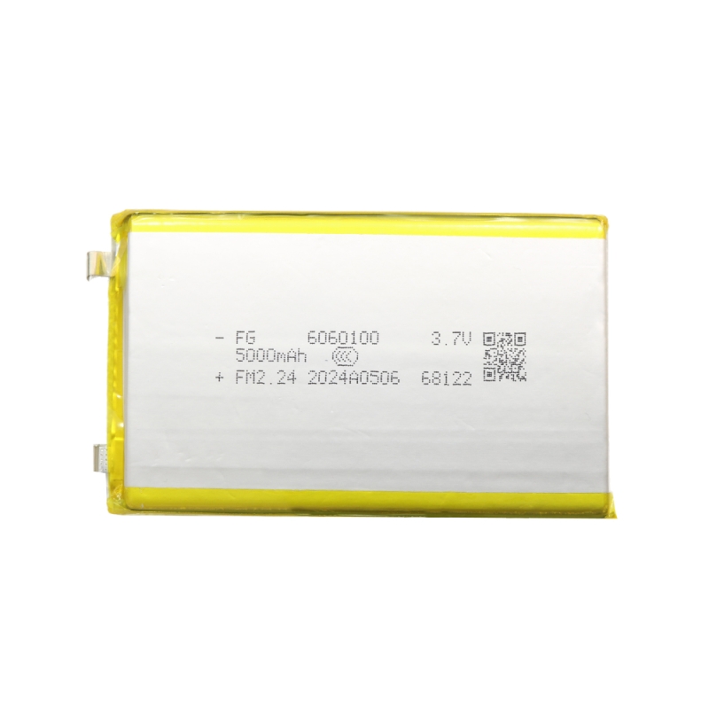

ولتاژ باتری 3.7 ولت
ظرفیت باتری 5000 میلی آمپر ساعت
مدل 6060100
طول 100 میلی متر
عرض 60 میلی متر
ضخامت 6 میلی متر
مدار شارژی دارد
وزن
79.5 گرم (با اتصالات)
این باتری بهترین گزینه برای استفاده در پاوربانک های لیتیوم پلیمری می باشد
