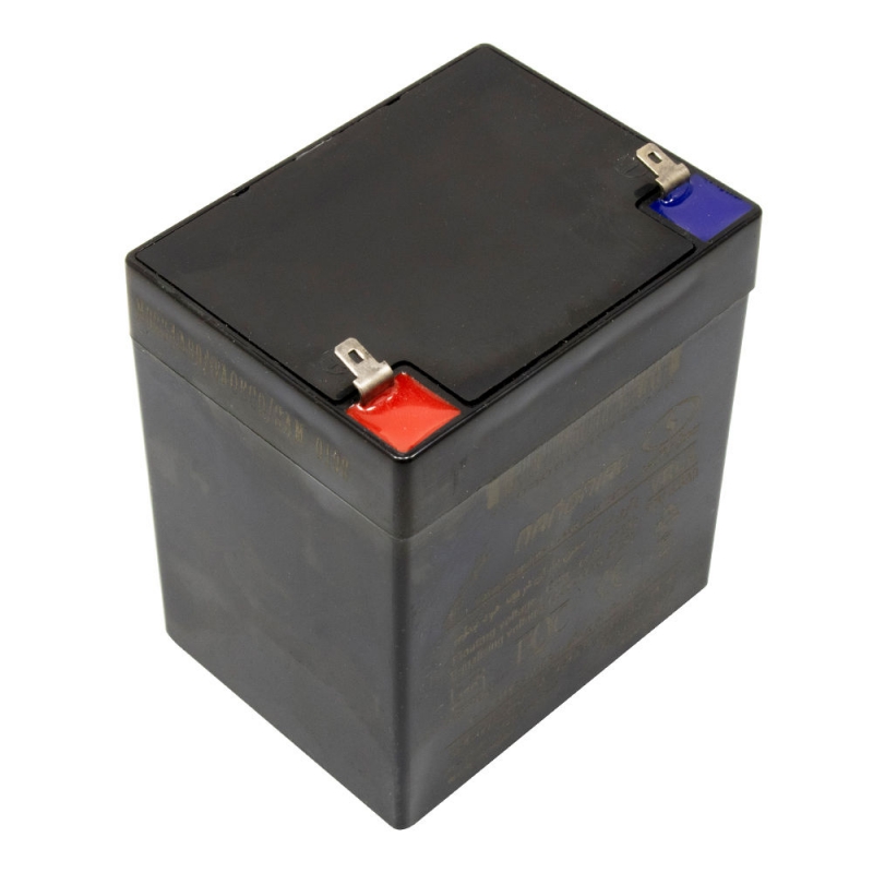

باتری خشک سیلد لید اسید قابل شارژ 12 ولت 4.5 آمپرساعت
5
(1 رأی‌دهنده)
27,300,000 ریال
تکنولوژی باتری سیلد لید اسید باطری ( خشک )
مارک باتری صبا باتری
ولتاژ باتری 12 ولت
ظرفیت باتری 4.5  آمپر ساعت
طول 90 میلی متر
عرض 70 میلی متر
ارتفاع  100 میلی متر
ارتفاع با ترمینال 105 میلی متر
مدل ترمینال T1
قابل شارژ دارد
ساخت کشور ایران
وزن  1800 گرم
تاریخ تولید: ۲۰۲۵/۰۷
