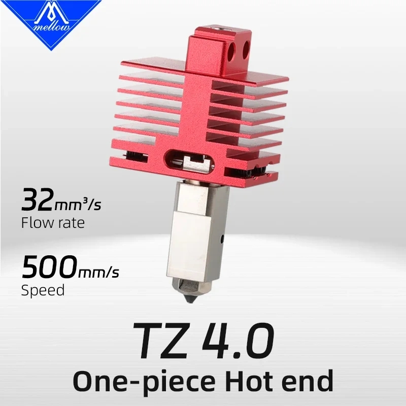

Hotend ارتقایافته TZ4.0 با نازل یکپارچه فولاد سخت مخصوص سری X1 و P1
کد کالا: 3251003017
هات‌اند ارتقایافته TZ4.0 با نازل یکپارچه فولاد سخت 0.4mm برای جایگزینی و ارتقای مجموعه ذوب پرینترهای Bambu Lab سری X1 و P1 طراحی شده است.
44,000,000 ریال

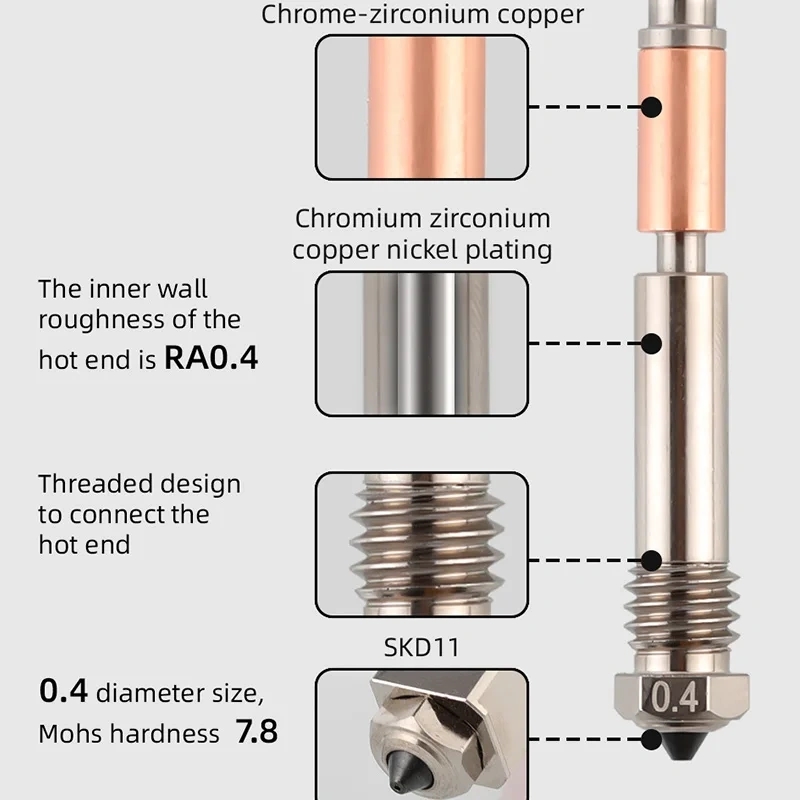

در ساختار TZ4.0، نازل، مسیر ذوب و بخش گلوگاهی به‌صورت یک مجموعه بلند ساخته شده‌اند که داخل بلوک گرم‌کننده نصب می‌شود. این طراحی اتصال مجزای میان نازل معمولی و هیت‌بریک را حذف می‌کند و احتمال خروج مواد از محل اتصال را کاهش می‌دهد. برای تغییر قطر یا جایگزینی نازل فرسوده، فقط مجموعه نازل یکپارچه باز می‌شود و نیازی به تعویض هیت‌سینک و بلوک حرارتی نیست. نوک فولاد سخت در برابر سایش ناشی از فیلامنت‌های تقویت‌شده مقاومت بیشتری دارد و مهار پیچی بلوک نیز از وارد شدن فشار مستقیم به قسمت گلوگاهی جلوگیری می‌کند. این محصول یک قطعه افترمارکت است و نباید با هات‌اند رسمی Bambu Lab اشتباه گرفته شود. عنوان High Flow در منابع فروش به ویژگی طراحی اشاره دارد و به‌تنهایی تضمین‌کننده دبی بیشتر از هات‌اند اصلی نیست.

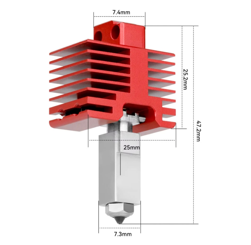

  • نوع محصول: هات‌اند ارتقایافته پرینتر سه‌بعدی
  • مدل طراحی: TZ4.0
  • نوع عرضه: هات‌اند خالی بدون Heater و Thermistor
  • نوع نازل: نازل و هیت‌بریک یکپارچه و قابل تعویض
  • قطر نازل نصب‌شده: 0.4mm
  • جنس نوک نازل: فولاد سخت‌کاری‌شده
  • قطر فیلامنت قابل استفاده: 1.75mm
  • حداکثر دمای اعلام‌شده در صفحه محصول: 300°C
  • رنگ هیت‌سینک: قرمز
  • روش اتصال به هد: نصب مکانیکی با 2 پیچ
  • مدل‌های دارای تأیید چندمنبعی: Bambu Lab X1، X1 Carbon، P1P و P1S
  • قطرهای نازل جایگزین رایج: 0.2mm، 0.4mm، 0.6mm و 0.8mm
