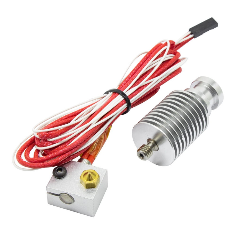

هات اند E3D V6 برای ذوب و خروج کنترل‌شده فیلامنت 1.75mm در پرینترهای سه بعدی FDM/FFF کاربرد دارد. این مجموعه دارای نازل 0.4mm، هیتر 12V با توان 40W و ترمیستور 100K NTC 3950 بوده و برای ساخت، تعمیر یا ارتقای بخش اکستروژن مناسب است.
3.8
12 رای‌دهنده
10,700,000 ریال
هات اند (HOT END) یکی از اجزا مهم پرینترهای سه بعدی است که دارای قسمت های مختلفی مثل ترمیستور، هیتر، هیت سینک، خنک کننده و نازل می باشد. هیتر با ایجاد گرما سبب گرم شدن نازل می شود و فیلامنت هایی که توسط اکسترودر به جلو هل داده شده بودند از سوراخ ریز نازل و به حالت مذاب از آن خارج می شوند.
هات اند Hotend پرینتر سه بعدی E3D V6 نسخه ارتقا یافته E3D V5 می‌باشد که نسبت به نسخه قبلی خود ویژگی‌های از قبیل: بدنه کوچک‌تر، راندمان بالاتر، تعمیر و نگهداری آسان و غیره را دارد. بدنه کاملا فلزی و همین‌طور عدم استفاده از قطعات پلاستیکی باعث شده که در دماهای بالا از این هات اند استفاده شود به طوریکه که بر خلاف هات اند‌های معمولی که نهایتا تا دمای 250 درجه را کار می‌کنند، این محصول میتواند دمای نازل را با ترمیستور تا 400 درجه سانتی‌گراد برساند.
  • قطر ورودی فیلامنت: 1.75mm
  • جنس : آلیاژ آلومینیوم
  • هیتر : 12 ولت 40 وات
  • قابلیت به کار بردن همه فیلامنت‌های رشته‌ایی
  • ساخته شده از هات اند با دوام J-head Hotend
  • دارای ترمیستور 100K NTC  3950 ±1% با کابل به طول یک متر
  • ساده و آسان برای اسمبل کردن
  • حفظ کیفیت در طولانی مدت
  • عملکرد و پایداری بالا
  • قابلیت نصب فن
  • نازل 0.4mm مناسب چاپ‌های عمومی سه بعدی
  • سازگار با فیلامنت 1.75mm
  • هیت سینک برای مدیریت حرارت بخش سرد هات اند
  • امکان تعویض و سرویس اجزای سیستم گرم‌کن
  • مجهز به ترمیستور برای پایش دمای بلوک حرارتی
  • هیتر کارتریجی 40W برای گرم‌کردن بلوک
  • قابلیت نصب فن برای خنک‌کاری هیت سینک
  • مناسب برای ساخت و ارتقای سیستم اکستروژن
این هات اند در سیستم اکستروژن پرینترهای سه بعدی فیلامنتی برای گرم‌کردن، ذوب و خروج مواد از نازل استفاده می‌شود. ساختار E3D V6 و نازل 0.4mm آن برای بسیاری از کاربردهای عمومی چاپ سه بعدی مناسب است. پیش از جایگزینی هات اند موجود، سازگاری مکانیکی، ولتاژ هیتر، نوع ترمیستور و قطر فیلامنت پرینتر باید بررسی شود.
  • ساخت پرینتر سه بعدی FDM/FFF
  • تعمیر سیستم اکستروژن پرینتر سه بعدی
  • تعویض هات اند فرسوده
  • ارتقای سیستم ذوب و خروج فیلامنت
  • چاپ با فیلامنت 1.75mm
  • پروژه‌های ساخت پرینتر سه بعدی سفارشی
The hot end is where the heated filament comes out and moves across the print bed to create your 3D object! Since this is where the filament heats up & partially liquefies, it gets quite hot (260 degrees celsius!) and is insulated from the rest of the printer. This 3D printers includes with 0.4mm nozzles as standard, but there are many other sizes available.
The 3D printer nozzle is a veritable world of options. Brass is the preferred material for factory-shipped default nozzles but while fine for softer materials like PLA and ABS, filaments with tough additives such as carbon fiber will quickly wear away and deform a brass nozzle’s opening. For specialist filaments, 3D printer nozzle materials like stainless steel and ruby are preferred.
Hotend ensures that heat does not move up the filament and melt it prematurely before it reaches the nozzle. This phenomenon is called heat creep and it causes jams, especially with PLA.
All-metal hot ends are able to reach much higher temperatures and print a wider range of materials. However, they require active cooling.
Rated voltage: 12 V
Nozzle size: 0.2mm, 0.3mm, 0.4mm, 0.5mm 1.75mm 3.0mm
Sensor module thermistor:NTC3950,1 meter long
Heater wire: 12 V, 40 watts, 1 meter long
Heating block: 20 * 16 * 12mm
