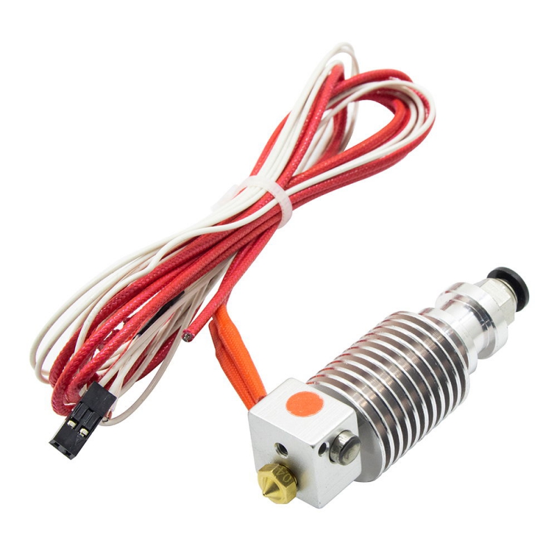

هات اند (HOT END) یکی از اجزا مهم پرینترهای سه بعدی است که دارای قسمت های مختلفی مثل ترمیستور، هیتر، هیت سینک، خنک کننده و نازل می باشد. هیتر با ایجاد گرما سبب گرم شدن نازل می شود و فیلامنت هایی که توسط اکسترودر به جلو هل داده شده بودند از سوراخ ریز نازل و به حالت مذاب از آن خارج می شوند.
نازل Hotend E3D V5 به قطر 0.4 میلی متر می باشد و این هات اند دارای رابط پنوماتیک است. هات اند مدل E3D V5 دارای نقطه ذوب بالا حدود 260 درجه سانتی گراد است و بیشترین کاربرد آن در پرینترهای سه بعدی پروسا i3 می باشد. همچنین این محصول برای انواع پروژه های DIY کاملا مناسب می باشد.
قطر ورودی فیلامنت: 1.75mm
جنس : آلیاژ آلومینیوم
هیتر : 12 ولت 40 وات
قابلیت به کار بردن همه فیلامنت‌های رشته‌ایی
ساخته شده از هات اند با دوام J-head Hotend
دارای ترمیستور 100K NTC  3950 ±1% با کابل به طول یک متر
ساده و آسان برای اسمبل کردن
حفظ کیفیت در طولانی مدت
عملکرد و پایداری بالا
قابلیت نصب فن
The hot end is where the heated filament comes out and moves across the print bed to create your 3D object! Since this is where the filament heats up & partially liquefies, it gets quite hot (260 degrees celsius!) and is insulated from the rest of the printer. This 3D printers includes with 0.4mm nozzles as standard, but there are many other sizes available.
The 3D printer nozzle is a veritable world of options. Brass is the preferred material for factory-shipped default nozzles but while fine for softer materials like PLA and ABS, filaments with tough additives such as carbon fiber will quickly wear away and deform a brass nozzle’s opening. For specialist filaments, 3D printer nozzle materials like stainless steel and ruby are preferred.
Hotend ensures that heat does not move up the filament and melt it prematurely before it reaches the nozzle. This phenomenon is called heat creep and it causes jams, especially with PLA.
All-metal hot ends are able to reach much higher temperatures and print a wider range of materials. However, they require active cooling.
Rated voltage: 12 V
Nozzle size: 0.2mm, 0.3mm, 0.4mm, 0.5mm 1.75mm 3.0mm
Sensor module thermistor:NTC3950,1 meter long
Heater wire: 12 V, 40 watts, 1 meter long
Heating block: 16 * 16 * 12mm
Heatsink size:
  • محمد عزیزی پور | 5 سال پیش
    در این هات اند هیتر و سنسور ترمیستور دارای سوکت هستند ؟
      محمد عزیزی پور سلام، ترمیستور دارای سوکت است اما هیتر سوکت ندارد.
