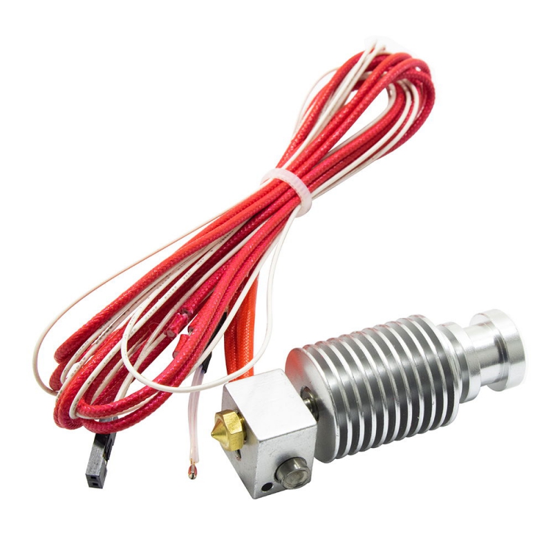

هات اند E3D V5 مجموعه ذوب و خروج فیلامنت برای پرینترهای سه بعدی FDM است که با فیلامنت 1.75mm کار می‌کند. این هات اند دارای نازل 0.4mm، هیتر 12V با توان 40W و ترمیستور 100K NTC 3950 بوده و برای ساخت و تعمیر پرینتر سه بعدی مناسب است.
14,200,000 ریال
هات اند (HOT END) یکی از اجزا مهم پرینترهای سه بعدی است که دارای قسمت های مختلفی مثل ترمیستور، هیتر، هیت سینک، خنک کننده و نازل می باشد. هیتر با ایجاد گرما سبب گرم شدن نازل می شود و فیلامنت هایی که توسط اکسترودر به جلو هل داده شده بودند از سوراخ ریز نازل و به حالت مذاب از آن خارج می شوند.
نازل Hotend E3D V5 به قطر 0.4 میلی متر می باشد و این هات اند فاقد رابط پنوماتیک است. هات اند مدل E3D V5 دارای نقطه ذوب بالا حدود 260 درجه سانتی گراد است و بیشترین کاربرد آن در پرینترهای سه بعدی پروسا i3 می باشد. همچنین این محصول برای انواع پروژه های DIY کاملا مناسب می باشد.
  • قطر ورودی فیلامنت: 1.75mm
  • جنس : آلیاژ آلومینیوم
  • هیتر : 12 ولت 40 وات
  • قابلیت به کار بردن همه فیلامنت‌های رشته‌ایی
  • ساخته شده از هات اند با دوام J-head Hotend
  • دارای ترمیستور 100K NTC  3950 ±1% با کابل به طول یک متر
  • ساده و آسان برای اسمبل کردن
  • حفظ کیفیت در طولانی مدت
  • عملکرد و پایداری بالا
  • قابلیت نصب فن
