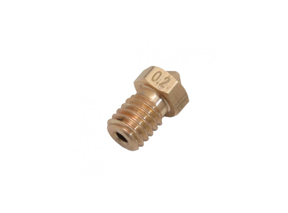

نازل برنجی هات اند 0.2mm پرینتر سه بعدی
کد کالا: 3251003002
نازل برنجی هات اند با قطر خروجی 0.2mm برای چاپ سه بعدی FDM با جزئیات ظریف استفاده می‌شود. این نازل دارای رزوه M6، مسیر مناسب فیلامنت 1.75mm و سازگاری با هات اند E3D V6 و نمونه‌های مشابه است و برای فیلامنت‌های متداول مانند PLA و ABS کاربرد دارد.
نازل برنجی 0.2 میلی‌متر یکی از اجزای کلیدی در سیستم اکستروژن پرینترهای سه‌بعدی است که نقش مهمی در دقت چاپ و کیفیت لایه‌گذاری دارد. این نازل با دهانه‌ی بسیار باریک، امکان چاپ با جزئیات بسیار بالا را فراهم می‌کند و گزینه‌ای ایده‌آل برای کاربردهایی است که نیاز به دقت بالا در ابعاد نهایی دارند. رزوه‌ی M6 این نازل آن را با بسیاری از هات‌اندهای رایج مانند E3D V6 سازگار می‌سازد. ساختار این نازل از جنس برنج باعث انتقال حرارت مناسب و یکنواخت به فیلامنت شده و مانع از نوسان دمایی در حین چاپ می‌شود. برنج همچنین دارای مقاومت مناسب در برابر خوردگی ناشی از حرارت مداوم است و طول عمر مفید قطعه را افزایش می‌دهد. این نازل بیشتر برای فیلامنت‌های رایجی همچون PLA و ABS با قطر 1.75 میلی‌متر طراحی شده و قابلیت نصب آسان و عملکرد پایدار در طول چاپ را داراست.
  • قطر دهانه نازل: 0.2 میلی‌متر
  • رزوه اتصال: M6
  • جنس: برنج
  • قطر فیلامنت قابل پشتیبانی: 1.75 میلی‌متر
  • سازگاری با هات‌اند: E3D V6 و سازگارهای مشابه
  • نوع مواد پیشنهادی: PLA، ABS
  • حداکثر دمای قابل تحمل: حدود 500 درجه سانتی‌گراد
این نازل به دلیل دقت بالا در قطر خروجی، عمدتاً در پروژه‌هایی استفاده می‌شود که به چاپ دقیق، با جزئیات زیاد و لایه‌های نازک نیاز دارند. مناسب برای پرینترهای سه‌بعدی رومیزی و صنعتی که با فیلامنت‌های استاندارد 1.75 میلی‌متر کار می‌کنند. انتخابی مناسب برای مدل‌سازی دقیق، نمونه‌سازی اولیه و قطعات مهندسی کوچک است.
  • چاپ سه‌بعدی قطعات دقیق مکانیکی
  • ساخت مدل‌های مینیاتوری با جزئیات بالا
  • چاپ بردهای PCB با فیلامنت رسانا
  • ساخت نمونه اولیه محصولات صنعتی
  • چاپ قطعات تزئینی با کیفیت بالا
  • ساخت قطعات پزشکی و دندان‌پزشکی با دقت بالا
  • چاپ قطعات نیازمند لایه‌گذاری بسیار نازک
  • مدل‌سازی معماری دقیق
  • چاپ ادوات و ابزارهای آموزشی ظریف
  • پرینت قطعات کوچک با کارایی مهندسی
