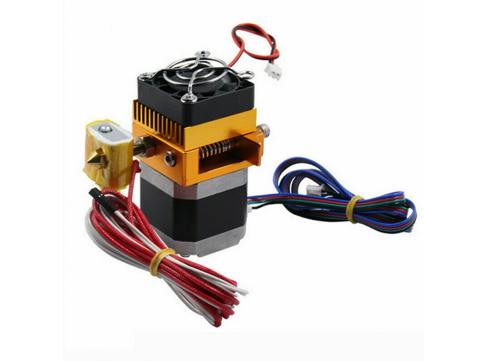

اکسترودر MK8 پرینتر سه بعدی 3D با نازل 0.4mm
کد کالا: 3251003001
با قابلیت اضافه کردن داکت فن ،مناسب فیلامنت های ۱.۷۵ میلیمتر (دارای کیت فلزی چپ)
به همراه نگه‌دارنده، هیتر و ترمیستور

از مهمترین قابلیت‌های این محصول می‌توان به پشتیبانی از استپر موتورهای نما 17 (NEMA17) با گشتاور بالا اشاره کرد و همین‌طور استفاده در پروژه‌های DIY موجب شده این اکسترودر محبوبیت بالایی در بین کاربران داشته باشد.
ویژگی‌ها:
  • دارای فن خنک کننده 12 ولتی با جریان 0.12 آمپر و اندازه 40mm×40mm×10mm
  • به کار رفتن نازل 0.4mm با قطر فیلامنت 1.75mm در مدل به همراه نگه‌دارنده و نازل
  •  سرعت حرکت شفت: 40mm/s
  •  کاربرد در پرینترهای سرعت بالا
  • پشتیبانی از یک نازل
  • استفاده از فولاد ضد زنگ
  • پشتیبانی از دماهای بالا
  • استپر موتور چهار سیمه
  • ترک (گشتاور) موتور 3.16 کیلو
اکسترودر MK8 پرینتر سه بعدی در مدل‌های مختلف (3D Printer MK8 Extruder) از استپر موتورهای نما 17 (NEMA 17) پشتیبانی می‌کند و در پروژه‌های DIY کاربرد دارد.
​Description:
This is a single head mk8 geeetech upgrade extruder, with excellent quality and best performance DIY and professional systems. By simply adding a person, you can assemble your own double head extrusion.
And 42byghw818 stepper motor, you will find it very easy to solve the problem of uneven compression, often blocking material installed.
Specifications:
• extrusion nozzle: 0.3mm, 0.35m, 0.4mm, 0.5mm (four election, notes, or to inform the customer needs)
• Material Print: 1.75mm
• Nozzle Flow: About 24cc / hour
• Movement shaft speed 40mm / s, heating nozzle • Voltage: 12V
• 100K NTC thermistor, cooling fan • Operating voltage: 12V
• Heater: 6mm, 12V, 30W
• Normal operating temperature: 190 - 230 °°
• Weight: 450g
Features:
• 42mm high quality stepper motors have high torque and less heat build-up
• special ceramic heating insulation cotton guarantee stability; energy saving
• Direct transmission, without heavy gear, compact size and weight
• There are a variety of specifications to choose the most suitable is the best
Note:
Ensure that the maximum temperature does not exceed 280 °
Default Specifications: 1.75 / 0.4mm
