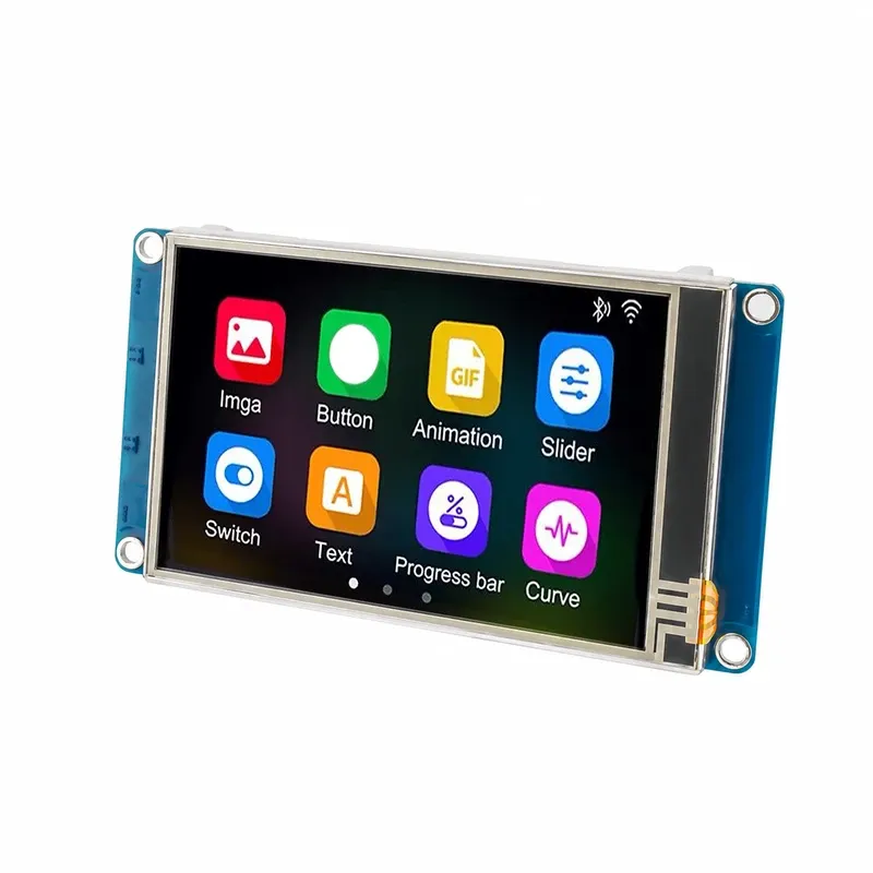

نمایشگر HMI لمسی مقاومتی 3.5 اینچ TJC مدل TJC4832T135_011R از سری T1، دارای صفحه‌نمایش رنگی TFT LCD با رزولوشن 480×320 پیکسل، روشنایی 300nit، حافظه داخلی 8MB و رابط ارتباطی UART است.
نمایشگر TJC4832T135_011R از خانواده نمایشگرهای هوشمند HMI سری T1 شرکت TJC است که برای ایجاد رابط کاربری گرافیکی در سیستم‌های الکترونیکی و تجهیزات کنترلی طراحی شده است. این نمایشگر دارای صفحه‌نمایش رنگی TFT LCD با اندازه 3.5 اینچ، رزولوشن 480×320 پیکسل و فناوری لمس مقاومتی (Resistive Touch) است که امکان نمایش اطلاعات و دریافت فرمان‌های کاربر را از طریق یک رابط لمسی فراهم می‌کند.این مدل با بهره‌گیری از کنترلر داخلی HMI، امکان اجرای صفحات گرافیکی و مدیریت اجزای رابط کاربری را بدون نیاز به پردازش مستقیم تمام اطلاعات تصویری توسط میکروکنترلر اصلی فراهم می‌سازد. به این ترتیب، طراح می‌تواند صفحات مختلف شامل دکمه‌های لمسی، منوهای تنظیمات، نمایشگرهای عددی، وضعیت سنسورها و پیام‌های سیستم را طراحی کرده و کنترل عملکرد دستگاه را از طریق رابط سریال انجام دهد.
از ویژگی‌های مهم این نمایشگر، استفاده از پنل لمسی مقاومتی 4 سیمه است. در این فناوری، فرمان لمسی از طریق فشار روی سطح نمایشگر تشخیص داده می‌شود. بنابراین امکان استفاده از انگشت یا قلم مخصوص صفحات مقاومتی وجود دارد. این ویژگی برای پنل‌های کنترلی که به دریافت فرمان از طریق فشار مستقیم نیاز دارند، کاربردی است.ارتباط نمایشگر با کنترلر اصلی از طریق رابط سریال UART TTL برقرار می‌شود. این رابط امکان ارسال داده از میکروکنترلر به نمایشگر و دریافت فرمان‌های لمسی از نمایشگر را فراهم می‌کند. در نتیجه می‌توان از آن در کنار بردهایی مانند Arduino، ESP32، STM32 و سایر میکروکنترلرهای دارای UART سازگار استفاده کرد.
این نمایشگر دارای حافظه Flash داخلی 8MB برای ذخیره منابع گرافیکی مانند تصاویر و فونت‌ها است. همچنین درگاه کارت حافظه microSD روی برد آن تعبیه شده که در فرایند انتقال و به‌روزرسانی پروژه نمایشگر کاربرد دارد.نرم‌افزار USART HMI امکان طراحی صفحات، ایجاد عناصر گرافیکی و تعریف عملکرد کلیدهای لمسی را فراهم می‌کند. وجود این محیط توسعه، طراحی رابط کاربری را ساده‌تر کرده و زمان موردنیاز برای پیاده‌سازی صفحات گرافیکی را کاهش می‌دهد.با توجه به اندازه 3.5 اینچی، روشنایی 300nit و حافظه داخلی ، این نمایشگر برای طراحی پنل‌های کنترل، دستگاه‌های اندازه‌گیری، تجهیزات آزمایشگاهی و پروژه‌های الکترونیکی دارای رابط کاربری لمسی گزینه‌ای کاربردی است.
  • نوع: نمایشگر HMI
  • برند: TJC
  • سری: T1
  • مدل: TJC4832T135_011R
  • ابعاد صفحه نمایش: 3.5 اینچ
  • رزولوشن: 480×320 پیکسل
  • نوع صفحه: TFT LCD
  • نوع تاچ: مقاومتی 4 سیمه (4-Wire Resistive Touch)
  • رنگ نمایش: 65536 رنگ (16bit)
  • حافظه Flash: برابر 8MByte
  • حافظه اجرایی RAM: برابر 3584Byte
  • حافظه بافر دستورات سریال: 1024Byte
  • رابط ارتباطی: UART سریال
  • نوع کانکتور: XH2.54 با 4 پین
  • سطح منطقی ارتباط: 3.3V TTL
  • نرخ انتقال سریال: 2400 تا 921600bps
  • تنظیمات ارتباطی: 8 بیت داده، 1 بیت توقف، بدون بیت توازن
  • ولتاژ تغذیه: 4.5V تا 6V DC
  • ولتاژ معمول کاری: 5V DC
  • جریان مصرفی معمول: حدود 120mA در 5V با حداکثر روشنایی
  • جریان حالت کم‌مصرف: حدود 4.5mA
  • جریان حالت خواب عمیق: حدود 0.25mA
  • منبع تغذیه پیشنهادی: 5V DC با ظرفیت جریان 500mA
  • نور پس‌زمینه: LED
  • روشنایی: 300nit
  • قابلیت تنظیم نور پس‌زمینه: 100 سطح
  • طول عمر متوسط نور پس‌زمینه: بیش از 30000 ساعت
  • ابعاد خارجی ماژول: 100.5×56.15×7.95mm
  • ابعاد ناحیه فعال تصویر: 73.44×48.96mm
  • وزن خالص: حدود 56.7g
  • دمای کاری: 20- تا 70+ درجه سانتی‌گراد
  • دمای نگهداری: 30- تا 85+ درجه سانتی‌گراد
  • رطوبت کاری: 10% تا 90% RH
  • درگاه کارت حافظه: microSD
  • پین‌های ارتباطی: 5V، TX، RX، GND
  • ورودی/خروجی توسعه GPIO: ندارد
  • ساعت داخلی RTC: ندارد
  • ساختار نصب:  بدون قاب خارجی، دارای برد کنترل در پشت نمایشگر
  • نرم‌افزار طراحی رابط کاربری: USART HMI
  • صفحه‌نمایش رنگی 3.5 اینچی: امکان نمایش اطلاعات عددی، وضعیت تجهیزات و منوهای کنترلی در فضایی مناسب.
  • ساختار بدون قاب خارجی: مناسب برای نصب داخل بدنه‌های سفارشی و طراحی پنل اختصاصی دستگاه.
  • تاچ مقاومتی: امکان اجرای فرمان‌های لمسی با فشار انگشت یا قلم مخصوص صفحات مقاومتی.
  • رزولوشن 480×320 پیکسل: مناسب برای طراحی صفحات گرافیکی، کلیدهای کنترلی و نمایش پارامترهای سیستم.
  • روشنایی 300nit: خوانایی مناسب صفحه در محیط‌های داخلی با روشنایی متعارف.
  • حافظه Flash داخلی 8MB: قابلیت ذخیره تصاویر، فونت‌ها و منابع موردنیاز رابط کاربری.
  • ارتباط سریال UART: تبادل داده و فرمان با میکروکنترلر از طریق رابط ارتباطی ساده.
  • کنترلر داخلی HMI: کاهش نیاز به پردازش گرافیکی توسط میکروکنترلر اصلی.
  • درگاه کارت حافظه microSD: امکان انتقال و به‌روزرسانی پروژه نمایشگر.
  • قابلیت تنظیم روشنایی: امکان تغییر شدت نور پس‌زمینه متناسب با شرایط محیط.
  • قابلیت طراحی رابط گرافیکی: ایجاد منوها، دکمه‌های لمسی و صفحات تنظیمات با نرم‌افزار USART HMI.
