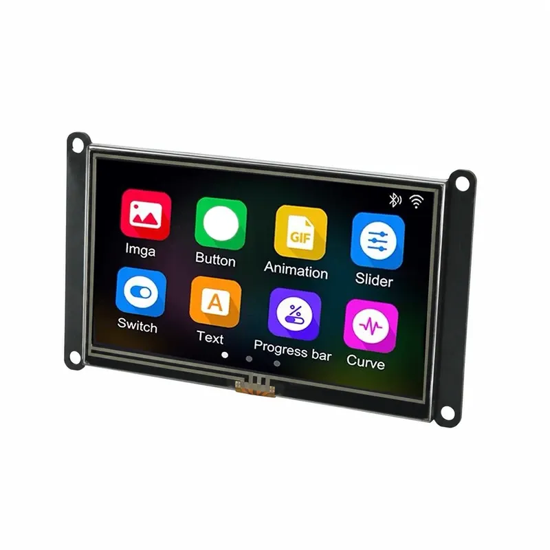

نمایشگر 4.3 اینچ HMI تاچ مقاومتی 300nit رزولوشن 480x272 سری T1 مدل TJC4827T143_011R
نمایشگر HMI لمسی مقاومتی 4.3 اینچ TJC مدل TJC4827T143_011R_P20 از سری T1، مجهز به صفحهنمایش رنگی TFT LCD با رزولوشن 480×272 پیکسل و رابط ارتباطی UART است. این نمایشگر با قابلیت طراحی رابط کاربری گرافیکی، برای ساخت پنلهای کنترل لمسی، نمایش اطلاعات سنسورها و کنترل تجهیزات الکترونیکی مبتنی بر میکروکنترلر مناسب است.
ارتباط نمایشگر با سیستم اصلی از طریق رابط سریال UART TTL انجام میشود. به این ترتیب، میتوان اطلاعاتی مانند دما، ولتاژ، جریان، سرعت موتور و وضعیت عملکرد دستگاه را از میکروکنترلر دریافت و روی صفحه نمایش داد. همچنین فرمانهای صادرشده از طریق کلیدهای لمسی به کنترلر اصلی ارسال میشوند.برای طراحی صفحات گرافیکی و تنظیم عملکرد رابط کاربری، نرمافزار USART HMI مورد استفاده قرار میگیرد. این محیط امکان طراحی منوها، دکمههای لمسی، نمایشگرهای عددی، نوارهای پیشرفت و سایر عناصر گرافیکی را فراهم میکند.ترکیب صفحهنمایش 4.3 اینچی، لمس مقاومتی، کنترلر داخلی و ارتباط UART، این نمایشگر را به گزینهای کاربردی برای پروژههای مبتنی بر Arduino، ESP32، STM32 و سایر سیستمهای کنترلی دارای رابط سریال سازگار تبدیل کرده است.
- نوع: نمایشگر HMI
- برند: TJC
- سری: T1
- مدل: TJC4827T143_011R_P20
- ابعاد صفحه نمایش: 4.3 اینچ
- رزولوشن: 480×272 پیکسل
- نوع صفحه: TFT LCD
- نوع تاچ: مقاومتی (Resistive Touch)
- رنگ نمایش: 65536 رنگ (16bit)، مطابق مشخصات خانواده T1
- کنترلر اصلی: نیازمند تأیید برای نسخه R_P20
- فرکانس پردازنده: نیازمند تأیید
- حافظه Flash: نیازمند تأیید
- حافظه اجرایی RAM: نیازمند تأیید
- رابط ارتباطی: UART سریال
- نوع کانکتور: XH2.54 با 4 پین
- سطح منطقی ارتباط: TTL (ولتاژ دقیق نیازمند تأیید)
- ولتاژ معمول کاری: 5V DC
- جریان مصرفی معمول: نیازمند تأیید
- نور پسزمینه: LED
- روشنایی: مقدار دقیق تأیید نشده
- نوع پنل: TFT LCD (نوع IPS یا TN تأیید نشده)
- ابعاد خارجی ماژول: نیازمند اندازهگیری
- ساختار نصب: دارای فریم فلزی پشتی
- نرمافزار طراحی رابط کاربری: USART HMI
ویژگیها
- صفحهنمایش رنگی 4.3 اینچی: مناسب برای طراحی رابط کاربری شامل منوهای تنظیمات، مقادیر عددی و اطلاعات وضعیت دستگاه.
- فناوری لمس مقاومتی: امکان ثبت فرمان با فشار انگشت یا قلم لمسی مناسب.
- رزولوشن 480×272 پیکسل: فضای مناسب برای نمایش اطلاعات و اجزای گرافیکی کنترل.
- ارتباط سریال UART: تبادل فرمان و داده با میکروکنترلر از طریق تعداد محدودی سیم.
- کنترلر داخلی HMI: کاهش نیاز به اجرای پردازشهای گرافیکی روی میکروکنترلر اصلی.
- قابلیت طراحی رابط گرافیکی: ایجاد دکمه، منو، نمایشگر عددی و سایر اجزای موردنیاز با نرمافزار USART HMI.
- نور پسزمینه LED: تأمین روشنایی موردنیاز صفحهنمایش.
- برد کنترل یکپارچه: وجود مدار کنترل و رابط ارتباطی در پشت پنل LCD برای سادهتر شدن اتصال به تجهیزات.
- قاب فلزی پشتی: ساختاری برای نگهداری اجزای نمایشگر و محافظت مکانیکی از بخش پشتی پنل.
نمایشگر HMI مدل TJC4827T143_011R_P20 برای پروژههایی طراحی شده است که در آنها نمایش اطلاعات، کنترل تنظیمات و دریافت فرمان از کاربر اهمیت دارد. وجود پنل لمسی مقاومتی در کنار رابط UART باعث میشود بتوان از این نمایشگر برای ساخت رابط کاربری تجهیزات الکترونیکی استفاده کرد، بدون اینکه نیاز به طراحی یک مدار گرافیکی مجزا باشد.در پروژههای مبتنی بر میکروکنترلر، میتوان دادههای سنسورها و پارامترهای عملیاتی را به نمایشگر ارسال کرد و از کلیدهای لمسی برای تغییر تنظیمات یا کنترل عملکرد دستگاه استفاده نمود.
- ساخت پنل کنترل لمسی تجهیزات الکترونیکی
- نمایش اطلاعات سنسورهای دما، رطوبت و فشار
- طراحی رابط کاربری دستگاههای اندازهگیری
- کنترل و تنظیم منابع تغذیه آزمایشگاهی
- ساخت پنل کنترل موتور و تجهیزات مکاترونیکی
- استفاده در سیستمهای مانیتورینگ و اتوماسیون
- طراحی کنترلرهای مبتنی بر Arduino، ESP32 و STM32
- ساخت تجهیزات دارای منو و تنظیمات لمسی
