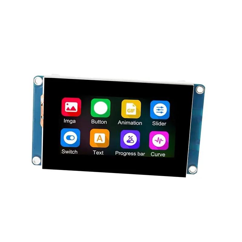

نمایشگر 3.5 اینچ HMI تاچ خازنی 300nit رزولوشن 480x320 سری T1 مدل TJC4832T135_011C
نمایشگر HMI سری T1 مدل TJC4832T135_011C یک نمایشگر لمسی 3.5 اینچی با رابط ارتباطی سریال UART است که برای ایجاد رابط کاربری در تجهیزات الکترونیکی، کنترلرها و پروژههای مبتنی بر میکروکنترلر استفاده میشود. این نمایشگر دارای رزولوشن 480×320 پیکسل و پردازنده داخلی برای اجرای رابط گرافیکی است.
نمایشگر TJC4832T135_011C از خانواده نمایشگرهای HMI سری T1 بوده و امکان طراحی رابط کاربری گرافیکی بدون نیاز به پردازش سنگین توسط میکروکنترلر اصلی را فراهم میکند. این نمایشگر دارای پردازنده داخلی ARM Cortex-M0 و نرمافزار طراحی رابط کاربری USART HMI است که ساخت صفحات گرافیکی، کنترلهای لمسی و نمایش اطلاعات را سادهتر میکند.ارتباط این نمایشگر با بردهای کنترل از طریق رابط سریال UART انجام میشود و تنها با چند سیم شامل تغذیه، ارسال و دریافت داده قابل استفاده است. وجود حافظه داخلی برای ذخیره فونت، تصاویر و کدهای رابط کاربری باعث میشود بسیاری از عملیات نمایش توسط خود نمایشگر انجام شود.
این مدل برای پروژههایی که نیاز به پنل کنترل کوچک، نمایش اطلاعات سنسورها، تنظیمات دستگاه یا رابط کاربری لمسی دارند، گزینهای مناسب است.
- نوع: نمایشگر HMI
- سری: T1
- مدل: TJC4832T135_011C
- ابعاد صفحه نمایش: 3.5 اینچ
- رزولوشن: 480×320 پیکسل
- نوع صفحه: TFT LCD لمسی خازنی
- رنگ نمایش: 65536 رنگ (16bit)
- کنترلر اصلی: AI HMI C2
- هسته پردازنده: ARM 32-bit Cortex-M0
- فرکانس پردازنده: 64MHz
- حافظه Flash برابر 8MByte
- حافظه اجرایی: 3584Byte
- حافظه بافر فرمان سریال: 1024Byte
- رابط ارتباطی: UART سریال
- نوع کانکتور: XH2.54 با 4 پین
- نرخ انتقال سریال: 2400 تا 921600bps
- تنظیمات ارتباطی: 8 بیت داده، 1 بیت توقف، بدون بیت توازن
- ولتاژ تغذیه: 4.65V تا 6.5V
- ولتاژ معمول کاری: 5V
- جریان مصرفی معمول: 160mA
- جریان حالت کممصرف: 10mA
- جریان حالت خواب: 6mA
- نور پسزمینه: LED
- روشنایی: 300nit
- زاویه دید معمول: 50/70/70/70
- ابعاد خارجی: 100.50mm × 56.14mm × 6.70mm
- ابعاد ناحیه نمایش: 86.70mm × 56.14mm
- ابعاد ناحیه دید: 73.44mm × 48.96mm
- کارت حافظه: micro SD تا حداکثر 32GB
- فرمت کارت حافظه: FAT32
- روش نصب: قابل چرخش در جهتهای 0/90/180/270 درجه
ویژگیها
- دارای پردازنده داخلی برای اجرای رابط گرافیکی
- طراحی رابط کاربری با نرمافزار USART HMI
- ارتباط ساده با میکروکنترلر از طریق UART
- صفحه لمسی برای کنترل مستقیم کاربر
- حافظه داخلی برای ذخیره تصاویر، فونت و کدهای رابط
- پشتیبانی از کارت micro SD برای بهروزرسانی Firmware
- مناسب برای طراحی پنلهای کنترلی کوچک
این نمایشگر HMI برای ساخت رابط کاربری در تجهیزات الکترونیکی، سیستمهای کنترل، دستگاههای اندازهگیری و پروژههای مبتنی بر میکروکنترلر کاربرد دارد. به دلیل داشتن پردازنده داخلی و ارتباط سریال ساده، میتوان آن را با بردهایی مانند Arduino، STM32، ESP و سایر کنترلرهای دارای UART استفاده کرد.
- پنل کنترل تجهیزات الکترونیکی
- نمایشگر وضعیت سنسورها و ماژولها
- رابط کاربری دستگاههای اندازهگیری
- سیستمهای کنترل مبتنی بر میکروکنترلر
- پروژههای اتوماسیون و کنترل ساده
- نمایش اطلاعات و تنظیمات دستگاهها
