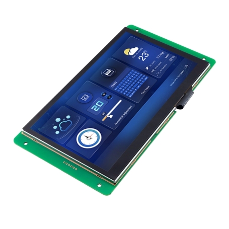

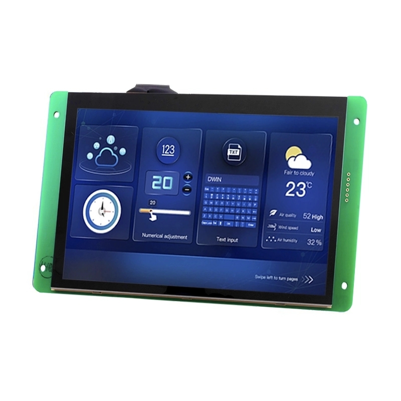

نمایشگر HMI لمسی 7 اینچ مدل DS_DMG10600C070-03WTC از سری DGUS، یک ماژول رابط کاربری گرافیکی با صفحه TFT IPS و تاچ خازنی است. این نمایشگر با پردازنده داخلی T5L2 ASIC، ارتباط UART، حافظه داخلی و رزولوشن 1024×600 برای طراحی پنل‌های کنترلی و نمایش اطلاعات مناسب است.
61,400,000 ریال
نمایشگر HMI مدل DS_DMG10600C070-03WTC یکی از ماژول‌های سری DGUS شرکت DWIN است که برای ایجاد رابط کاربری گرافیکی در تجهیزات الکترونیکی و کنترلی استفاده می‌شود. این ماژول دارای پردازنده داخلی T5L2 ASIC بوده و وظیفه پردازش رابط گرافیکی، مدیریت نمایش تصاویر و اجرای عملکردهای HMI را بر عهده دارد.این نمایشگر با پنل IPS و صفحه لمسی خازنی، زاویه دید گسترده و تجربه کاربری مناسب‌تری نسبت به پنل‌های معمولی ارائه می‌دهد. طراحی رابط کاربری توسط نرم‌افزار DGUS انجام می‌شود و ارتباط با کنترلر اصلی از طریق رابط سریال UART امکان‌پذیر است.
وجود حافظه داخلی Flash برای ذخیره فونت، تصاویر و فایل‌های صوتی، درگاه کارت SD برای بارگذاری پروژه‌ها و رابط‌های توسعه مختلف، این نمایشگر را برای ساخت تجهیزات دارای پنل کنترل، سیستم‌های مانیتورینگ و دستگاه‌های هوشمند مناسب کرده است.
