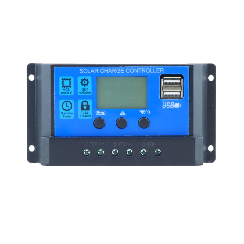

این تصویر بخش‌های فیزیکی دستگاه و عملکرد آن را نمایش می‌دهد:
پنل جلویی شامل:
  • MCU Control: کنترل هوشمند مبتنی بر میکروکنترلر
  • SET Voltage: تنظیم ولتاژ و پارامترهای باتری
  • Build-in Timer: تایمر داخلی برای خروجی Load
  • Full Protect: نشان‌دهنده وجود حفاظت‌های کامل
خروجی USB
  • 5V / 3A
  • مناسب برای شارژ موبایل و تجهیزات کم‌مصرف
ترمینال‌های پایین دستگاه
به ترتیب از چپ به راست:
  • PLUS (متصل به پنل خورشیدی – مثبت)
  • SOLAR PANEL (منفی)
  • LOAD TERMINAL (خروجی بار – مثبت و منفی)
  • BATTERY TERMINAL (اتصال باتری – مثبت و منفی)
  • PAGE DOWN / MANUAL (دکمه روشن/خاموش خروجی Load)
تحلیل بخش نمایشگر LCD
نمایشگر شامل بخش‌های زیر است:
  • Digital Display برای ولتاژ، درصد شارژ، آمپر
  • نمایش وضعیت شارژ پنل خورشیدی تا بفهمید در حال شارژ هست یا نه
  • آیکون باتری (پر/خالی/درحال شارژ)
  • آیکون Load (روشن یا خاموش بودن خروجی بار)
  • ولتاژ → V
  • ظرفیت → AH
  • نماد پنل خورشیدی و بار برای تشخیص ورودی و خروجی
