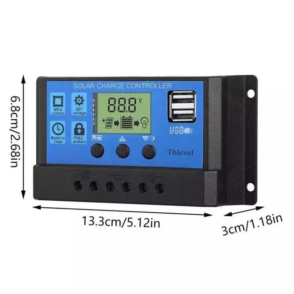

ابعاد و شرایط محیطی
  • ابعاد: 133 × 30 × 68 میلی‌متر

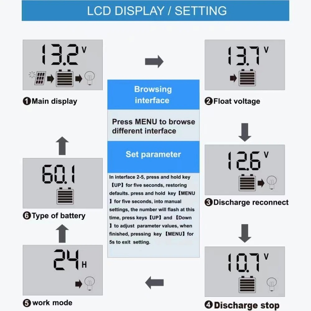

این تصویر مراحل و منوهای اصلی تنظیمات کنترلر شارژ را نمایش می‌دهد. ترتیب نمایش داده‌ها به شکل زیر است:
1- Main Display – صفحه اصلی
  • نمایش ولتاژ لحظه‌ای باتری (مثال: 13.2V)
  • آیکون‌های:
      • پنل خورشیدی
      • باتری
      • بار (Load)
  • وضعیت شارژ نشان داده می‌شود: شارژ، خالی، یا دشارژ.
2- Float Voltage – ولتاژ شارژ نهایی
  • مقدار ولتاژ Float (مثلاً 13.7V)
  • این ولتاژ زمانی استفاده می‌شود که باتری تقریباً پر شده و فقط شارژ نگهدارنده انجام می‌شود.
3- Discharge Reconnect – ولتاژ وصل شدن خروجی
  • مقدار ولتاژی که پس از افت، مجدداً Load فعال می‌شود (مثلاً 12.6V).
4- Discharge Stop – ولتاژ قطع دشارژ
  • زمانی که باتری به سطح بسیار پایین برسد (مثلاً 10.7V)، خروجی Load قطع می‌شود تا از آسیب به باتری جلوگیری شود.
5- Work Mode – حالت کاری خروجی Load
  • مثال: 24H یعنی خروجی بار به صورت 24 ساعته فعال است.
  • حالت‌های دیگر:
      • 1–23H (تنظیم تایمر)
      • OH = غروب تا طلوع (Dusk to Dawn)
6- Type of Battery – نوع باتری
  • مثال: b1 / b2 / b3
  • b1 = باتری سیلد
  • b2 = باتری ژل
  • b3 = لیتیوم یا لیتیوم فسفات

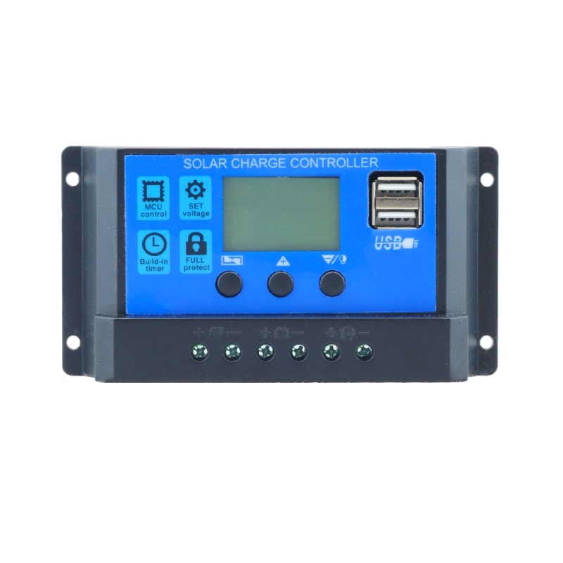

این تصویر بخش‌های فیزیکی دستگاه و عملکرد آن را نمایش می‌دهد:
پنل جلویی شامل:
  • MCU Control: کنترل هوشمند مبتنی بر میکروکنترلر
  • SET Voltage: تنظیم ولتاژ و پارامترهای باتری
  • Build-in Timer: تایمر داخلی برای خروجی Load
  • Full Protect: نشان‌دهنده وجود حفاظت‌های کامل
خروجی USB
  • 5V / 3A
  • مناسب برای شارژ موبایل و تجهیزات کم‌مصرف

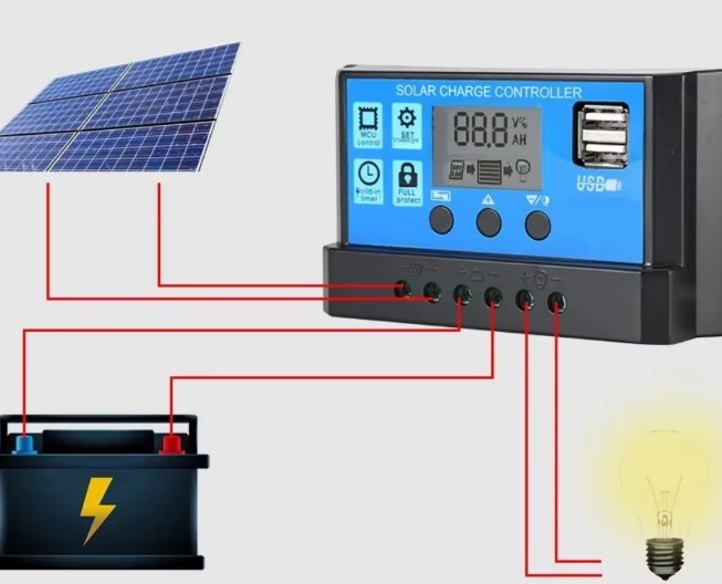

ترمینال‌های پایین دستگاه
به ترتیب از چپ به راست:
  • PLUS (متصل به پنل خورشیدی – مثبت)
  • SOLAR PANEL (منفی)
  • LOAD TERMINAL (خروجی بار – مثبت و منفی)
  • BATTERY TERMINAL (اتصال باتری – مثبت و منفی)
  • PAGE DOWN / MANUAL (دکمه روشن/خاموش خروجی Load)
تحلیل بخش نمایشگر LCD
نمایشگر شامل بخش‌های زیر است:
  • Digital Display برای ولتاژ، درصد شارژ، آمپر
  • نمایش وضعیت شارژ پنل خورشیدی تا بفهمید در حال شارژ هست یا نه
  • آیکون باتری (پر/خالی/درحال شارژ)
  • آیکون Load (روشن یا خاموش بودن خروجی بار)
  • ولتاژ → V
  • ظرفیت → AH
  • نماد پنل خورشیدی و بار برای تشخیص ورودی و خروجی
