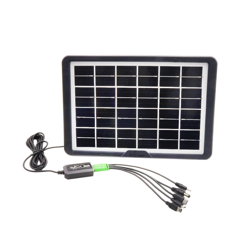

پنل خورشیدی 6 ولت 8 وات CCLAMP یک منبع تولید انرژی الکتریکی مبتنی بر سلول‌های خورشیدی پلی‌کریستال است که با تبدیل مستقیم انرژی نور خورشید به برق DC، امکان تأمین توان برای تجهیزات الکترونیکی سبک را فراهم می‌کند. این پنل برای کاربردهایی طراحی شده که دسترسی به شبکه برق وجود ندارد یا استفاده از منبع مستقل انرژی اهمیت دارد. توان خروجی 8 وات آن برای شارژ مستقیم تلفن همراه، پاوربانک، چراغ‌های قابل‌حمل و تجهیزات USB کاملاً مناسب است. بدنه مقاوم ساخته‌شده از ترکیب ABS و PC در کنار استاندارد حفاظتی IP65، استفاده طولانی‌مدت پنل در محیط‌های بیرونی را بدون نگرانی از رطوبت، گردوغبار و تابش مستقیم خورشید ممکن می‌سازد. وجود کابل شارژ چندسر باعث می‌شود بدون نیاز به مبدل اضافی، انواع دستگاه‌های رایج به‌راحتی قابل اتصال باشند. این پنل انتخابی کاربردی برای سفر، کمپینگ، فعالیت‌های فضای باز و استفاده‌های اضطراری محسوب می‌شود.
  • ولتاژ خروجی نامی: 6V
  • حداکثر ولتاژ مدار باز: 7.2V
  • توان خروجی: 8W
  • جریان در نقطه توان ماکزیمم: 1.33A
  • تعداد سلول خورشیدی: 24
  • نوع سلول: Polycrystalline Silicon
  • ابعاد پنل: 280×190×23 میلیمتر
  • درجه حفاظت: IP65
  • جنس بدنه: ABS + PC مقاوم در برابر حرارت
  • پورت خروجی: USB
  • اقلام همراه: کابل شارژ چند سر

The CCLAMP 6V 8W solar panel is a compact and efficient power generation solution designed to convert sunlight directly into DC electrical energy. Built using polycrystalline silicon solar cells, this panel delivers stable output suitable for charging small electronic devices such as mobile phones, power banks, and USB-powered accessories. Its rugged enclosure, made from heat-resistant ABS and PC materials, combined with an IP65 protection rating, ensures reliable outdoor performance under sunlight, dust, and moisture exposure. The integrated USB output and included multi-connector charging cable allow easy compatibility with a wide range of devices without additional adapters. This solar panel is particularly suitable for camping, outdoor activities, emergency power needs, and off-grid applications where portability and reliability are essential.
Specifications
  • Rated Output Voltage: 6V
  • Maximum Open Circuit Voltage: 7.2V
  • Output Power: 8W
  • Current at Maximum Power: 1.33A
  • Number of Solar Cells: 24
  • Cell Type: Polycrystalline Silicon
  • Panel Dimensions: 280×190×23mm
  • Protection Rating: IP65
  • Enclosure Material: Heat-resistant ABS + PC
  • Output Port: USB
  • Included Accessories: Multi-connector charging cable
