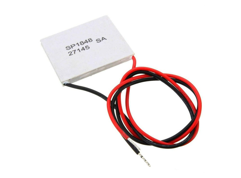

نحوه استفاده
اگر شما بین دو طرف این ماژول اختلاف دمایی ایجاد کنید در دو سر خروجی ماژول، الکتریسیته تولید خواهد شد. صفحه ای که روی آن هیچ چیزی نوشته نشده و خالی است Radiating Surface و صفحه نوشته دار آن Endothermic Surface نام دارد. طرف Radiating طرف گرم ماژول و طرف Endothermic طرف سرد ماژول است.
مشخصات خروجی ماژول بر اساس اختلاف دماهای مختلف:
  • اختلاف دما20  درجه : ولتاژ مدار باز 0.97V و جریان اتصال کوتاه 225mA
  • اختلاف دما 40 درجه : ولتاژ مدار باز 1.8V و جریان اتصال کوتاه 368mA
  • اختلاف دما 60 درجه : ولتاژ مدار باز 2.4V و جریان اتصال کوتاه 469mA
  • اختلاف دما 80 درجه : ولتاژ مدار باز  3.6V و جریان اتصال کوتاه 558mA
  • اختلاف دما 100 درجه : ولتاژ مدار باز 4.8V و جریان اتصال کوتاه 669mA
Small and light, convenient for use.
Designed specifically for energy production.
Sealed to protect against moisture and contain elements formulated for Optimal thermal energy generation Seebeck.
High reliability and no pollution.
Product structure and composition.
High temperature 150 C , with NM static protection.
Single-layer double-sided ceramic packaging structure.
Colding side posts with the words.
Heating side is empty.
Red wire to positive, black wire to the negative, it generate electricity when the temperature difference happened.
Temperature electromotive force (a): > 190x uV/ ℃
Conductivity: 850~1250Ω -1.cm-1
Optimum value (Z): 2.5 ~ 3x10-3W/℃
Thermal conductivity (K): 15~16x10-3-W/℃ cm
Working Environment: -60~125℃
Cable Length: about 30CM
Color: White
Material: Ceramic / Bismuth Telluride
Parametric Model: Temperature ( C ) Open circuit voltage (V)
Weight: 25g
Dimension: 4 x 4 x 0.34 cm (LxWxH)
Thermoelectric parameter:20 degree temperature difference: open-circuit voltage 0.97V, generated current: 225MA
40 degree temperature difference: open circuit voltage 1.8V, generated current: 368MA
60 degree temperature difference: open circuit voltage 2.4V, generated current: 469MA
80 degree temperature difference: the open circuit voltage 3.6V, generated current: 558MA
100 degree temperature difference: open circuit voltage 4.8V, generated current: 669MA
