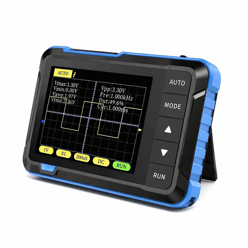

مینی اسیلوسکوپ دستی FNIRSI مدل DSO-152
کد کالا: 3301003424
اسیلوسکوپ دیجیتال تک‌کاناله با پهنای باند 200KHz، نرخ نمونه‌برداری 2.5MS/s، نمایشگر 2.8 اینچی و قابلیت اندازه‌گیری ولتاژ تا ±400V.

اسیلوسکوپ دستی FNIRSI DSO-152 یک ابزار اندازه‌گیری قابل‌حمل برای مشاهده و تحلیل سیگنال‌های الکترونیکی در پروژه‌های آموزشی، تعمیرات و عیب‌یابی عمومی است. این دستگاه با بهره‌گیری از نرخ نمونه‌برداری 2.5MS/s و پهنای باند 200KHz امکان نمایش شکل موج انواع سیگنال‌های آنالوگ و دیجیتال را فراهم می‌کند. وجود حالت‌های تریگر Auto، Normal و Single باعث می‌شود ثبت و مشاهده سیگنال‌های پایدار و گذرا با سهولت بیشتری انجام شود. نمایشگر رنگی 2.8 اینچی با رزولوشن 320×240 اطلاعات موج را به‌صورت واضح نمایش می‌دهد و قابلیت AUTO نیز تنظیمات اولیه را به‌صورت خودکار انجام می‌دهد تا کاربر بدون نیاز به پیکربندی پیچیده بتواند شکل موج را مشاهده کند. این دستگاه به باتری داخلی 1000mAh مجهز شده و پس از شارژ کامل تا حدود 4 ساعت قابل استفاده است. وزن کم، ابعاد فشرده و رابط شارژ Type-C، این اسیلوسکوپ را به گزینه‌ای مناسب برای حمل روزانه و استفاده در محیط‌های آموزشی و تعمیراتی تبدیل کرده است.

  • امیر عالیشاه | 3 هفته پیش خریدار
    سلام برای مشاهده فرکانس ها و شکل موج های مختلف تا 100 کیلو هرتز مناسبه ؟با وتاژ زیر 10 ولت سر کار دارم
    • پشتیبانی | 3 هفته پیش
      امیر عالیشاه سلام و احترام، بله، برای مشاهده شکل موج سیگنال‌های زیر ۱۰ ولت و فرکانس تا ۱۰۰ کیلوهرتز مناسب است. پهنای باند DSO-152 برابر ۲۰۰ کیلوهرتز و نرخ نمونه‌برداری آن ۲.۵ مگاسمپل بر ثانیه است. البته در فرکانس‌های نزدیک ۱۰۰ کیلوهرتز، نمایش شکل موج‌های دارای هارمونیک زیاد مانند موج مربعی با جزئیات کامل انجام نمی‌شود؛ برای مشاهده کلی شکل موج و اندازه‌گیری فرکانس مناسب است.
