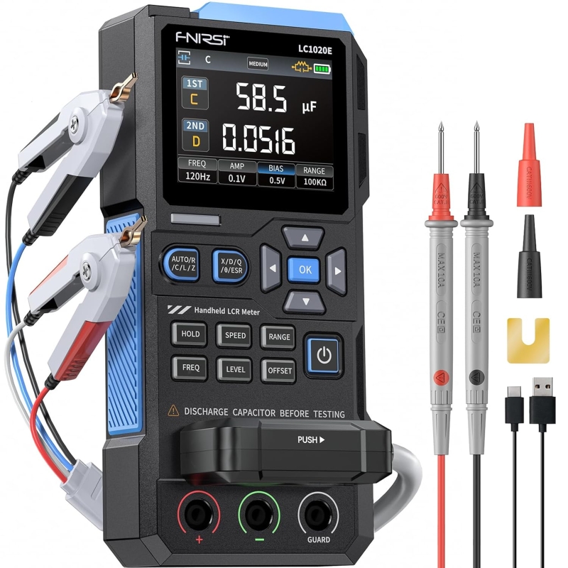

این دستگاه برای افزایش سرعت و دقت در اندازه‌گیری، به یک پنل مدیریتی کامل مجهز شده است. در بخش بالایی، نمایشگر رنگی 2.8 اینچی (شماره 1) تمام پارامترهای اصلی و ثانویه را با جزئیات کامل نشان می‌دهد. سایر کلیدهای کنترلی به شرح زیر است:
  • • بخش تنظیمات و کنترل جریان: شامل کلیدهای تغییر فرکانس (7)، تنظیم سطح ولتاژ تست (8) و اعمال بایاس (13) برای تنظیم دقیق شرایط تست قطعات.
  • • کلیدهای عملکردی سریع: شامل دکمه‌های Hold و Record (5)، انتخاب محدوده یا Range (11)، کلیدهای تعیین پارامتر اصلی و ثانویه (3 و 4) و کلید تغییر سرعت نمونه‌برداری (6).
  • • مدیریت رابط: کلیدهای جهت‌نما (9) و دکمه OK (10) برای پیمایش در منوها استفاده می‌شوند.
  • • درگاه‌های اتصال قطعه: دستگاه از دو روش اتصال پشتیبانی می‌کند که شامل سوکت 5 ترمیناله (14) برای اندازه‌گیری‌های چهار سیمه دقیق (Kelvin) و جک‌های 3 ترمیناله (15) برای قطعات استاندارد است.
