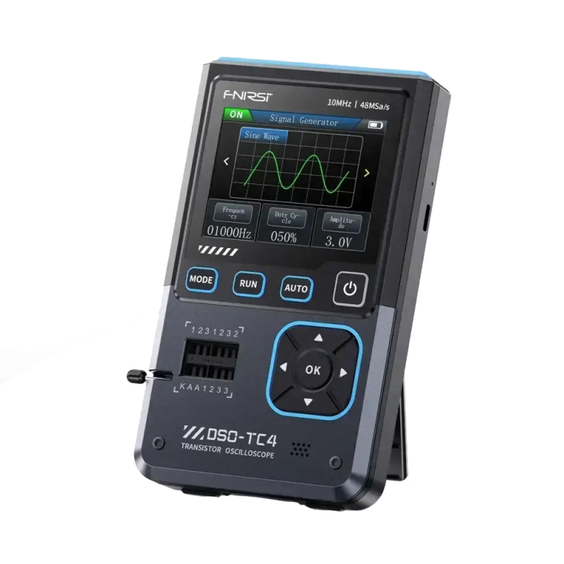

1) Power Switch / Return Button
  • دکمه روشن/خاموش دستگاه است و در منوها نقش برگشت (Back) را هم دارد.
2) Automatic Measurement Button
  • با فشار این دکمه، دستگاه به‌صورت خودکار فرکانس، Vpp، دوره، Duty و دیگر مقادیر شکل‌موج ورودی را تشخیص و نمایش می‌دهد. مخصوص تست‌های سریع.
3) Run/Pause Button
  • برای شروع و توقف دریافت شکل‌موج استفاده می‌شود.
  • Run: دستگاه موج را به‌صورت زنده نمایش می‌دهد.
  • Pause: تصویر Freeze می‌شود.
4) Mode Switch Button
با این دکمه می‌توانید بین حالت‌های مختلف دستگاه جابه‌جا شوید:
  • Oscilloscope
  • Signal Generator
  • Transistor Tester
  • Measurement Tools
5) Button Selection Area
  • کلیدهای جهت‌دار + دکمه مرکزی OK برای کنترل منوها، تغییر تنظیمات، تغییر Timebase، انتخاب گزینه‌ها و حرکت در پارامترهای اسیلوسکوپ.
6) Transistor Socket
سوکت مخصوص تست خودکار قطعات مثل:
  • ترانزیستورها
  • MOSFET
  • دیود
  • زنر
  • مقاومت
  • سلف
  • خازن شماره پین‌ها (1–2–3) مشخص شده تا قطعه را صحیح قرار دهید.
7) Infrared Detection Port
  • سنسور دریافت سیگنال مادون قرمز برای تست ریموت‌های IR.
  • ریموت را روبه‌روی این قسمت گرفته و دکمه‌ای بزنید تا دستگاه سیگنال را تشخیص دهد.
8) Voltage Interface
  • این بخش برای ورودی ولتاژ DC است (متناسب با حالت اندازه‌گیری).
  • در حالت تست ترانزیستور و برخی عملکردها استفاده می‌شود.
9) Signal Generator Output Port
خروجی ژنراتور سیگنال — برای اتصال به مدار و ارسال موج تست:
  • Sine
  • Square
  • Triangle
  • Pulse و 10 موج دیگر.
10) Oscilloscope Channel Interface
  • ورودی اصلی اسیلوسکوپ است. پروب اسیلوسکوپ P6100 یا کابل مخصوص را اینجا متصل می‌کنید.
  • کانال ورودی CH1 دستگاه است.
11) Support Stand
  • پایه تاشو پشت دستگاه برای قرارگیری روی میز هنگام کار.
  • برای مشاهده صفحه با زاویه دید بهتر کاربرد دارد.
