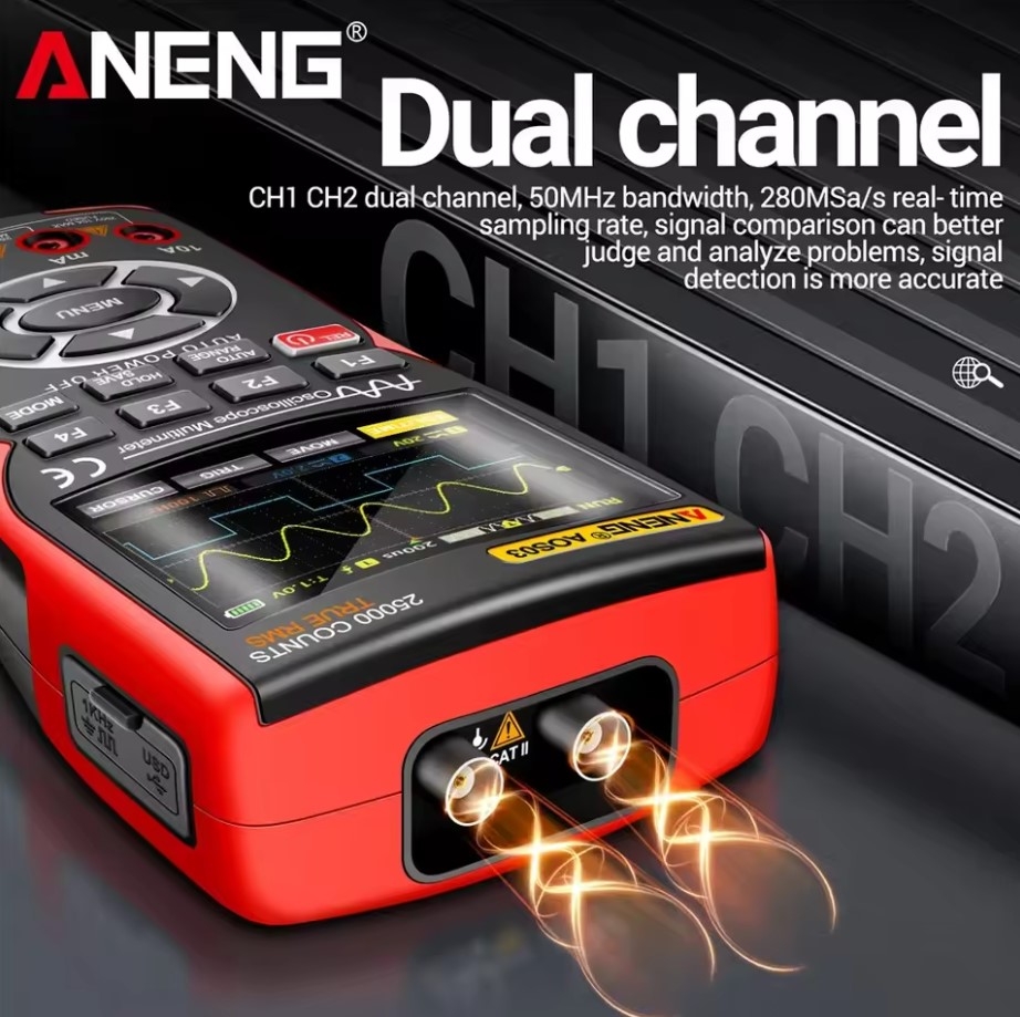

صفحهنمایش ۳.۵ اینچی از نوع IPS با وضوح بالا، خوانایی مطلوب دادهها را حتی در نور محیط تضمین میکند. در حالت اسیلوسکوپ، این دستگاه قادر است سیگنالهای دو کاناله را با پهنای باند ۵۰ مگاهرتز و نرخ نمونهبرداری تا ۲۸۰MSa/s ثبت و نمایش دهد و با امکاناتی نظیر ذخیرهسازی خودکار موج، تحلیل دادهها و اتصال به کامپیوتر، فرآیند اندازهگیری را ساده و حرفهای میسازد.

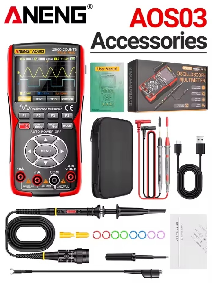

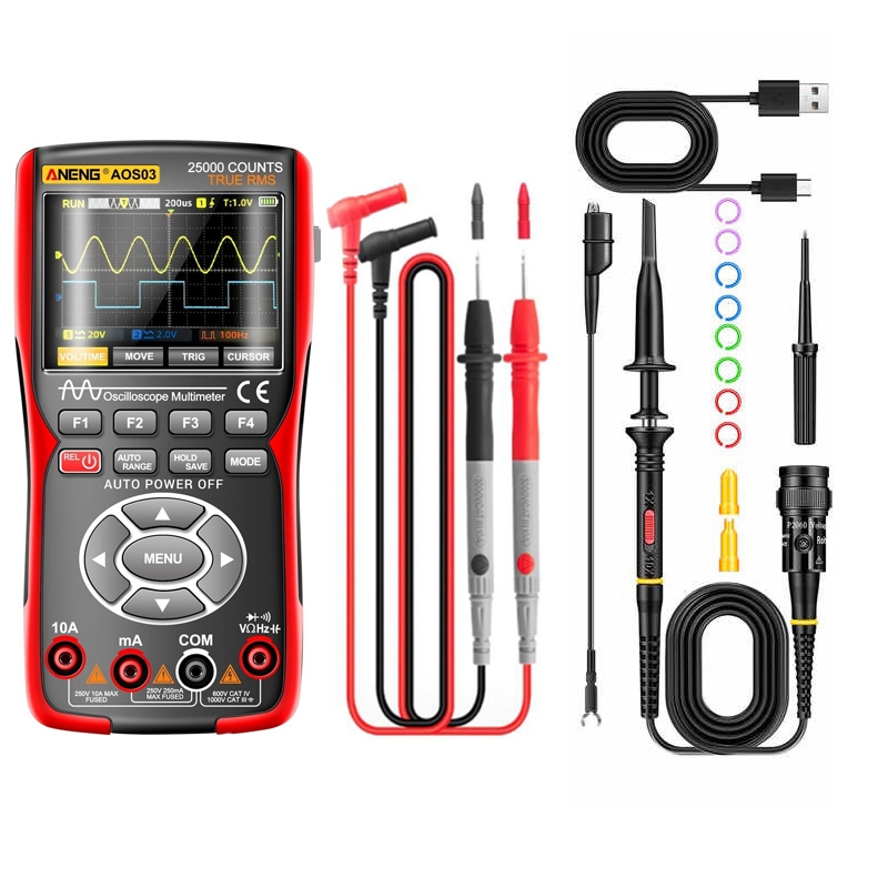

محتویات
دستگاه اسیلوسکوپ و مولتیمتر ANENG AOS03
یک عدد باتری لیتیومی قابل شارژ مدل ۱۸۶۵۰ (۳.۷ ولت) داخل دستگاه
پروبهای مولتیمتر با کیفیت
پروبهای اسیلوسکوپ مخصوص با کانکتور BNC یا کابل تبدیل اختصاصی
کابل USB Type-C برای شارژ و انتقال داده به کامپیوتر
دفترچه راهنمای کاربر به زبان انگلیسی و چینی (در بعضی نسخهها)
بستهبندی ضدضربه و ایمن برای حمل و نگهداری

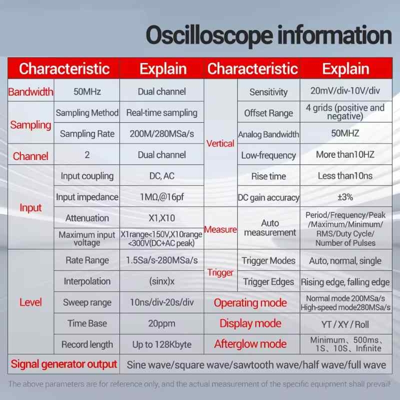

Oscilloscope information:
Bandwidth: 50MHz, dual channel
Sampling: Sampling method: real-time sampling
Sampling rate: 200M/280MSa/s
Channel: 2, dual channel
Input: Input connection: DC,AC
Input impedance: 1MΩ, @16pf
Attenuation: X1, X10
Maximum input voltage: X1 range <150V, X10 range <300V (DC+AC peak)
Level: Rate range: 1.5Sa/s-280MSa/s
Interpolation: (sinx)x
Sweep range: 10ns/div-20s/div
Time base: 20ppm
Record length: Up to 128KBytes
Vertical: Sensitivity: 20mV/div-10V/div
Offset range: 4 grids (positive and negative)
Analog bandwidth: 50MHz
Low frequency: More than 10Hz
Rise time: Less than 10ns
DC gain accuracy: ±3%
Measurement: Automatic measurement: Period/Frequency/Peak/Maximum/Minimum / RMS/Duty cycle/Pulse count
Trigger: Trigger modes: Auto, Normal, Single
Trigger edges: Rising edge, Falling edge
Working mode: Normal mode 200MSa/s, High-speed mode 280MSa/s
Display mode: YT / XY / Roll
Afterglow mode: Minimum, 500ms, 1S, 10S, Infinite
Signal generator output: Sine wave/Square wave/Sawtooth wave/Half wave/Full wave

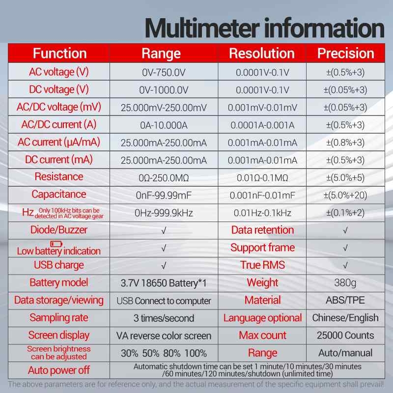

Multimeter information:
AC voltage (V): 0V-750.0V, 0.0001V-0.1V, ±(0.5% + 3)
DC voltage (V): 0V-1000.0V, 0.0001V-0.1V, ±(0.05% + 3)
AC/DC voltage (mV): 25,000mV-250.00mV, 0.001mV-0.01mV, ±(0.05% + 3)
AC/DC current (A): 0A-10,000A, 0.0001A-0.001A, ±(0.5% + 3)
AC current (μA/mA): 25,000mA-250.00mA, 0.001mA-0.01mA, ±(0.8% + 3)
DC current (mA): 25,000mA-250.00mA, 0.001mA-0.01mA, ±(0.5% + 3)
Resistance: 0Ω-250.0MΩ, 0.01Ω-0.1MΩ, ±(5.0% + 5)
Capacitance: 0nF-99.99mF, 0.001nF-0.01mF, ±(5.0% + 20)
Hz (only 100kHz bit can be detected in AC voltage gear): 0Hz-999.9kHz, 0.01Hz-0.1kHz, ±(0.1% + 2)
Diode/Buzzer: Yes
Data storage: Yes
Low battery indicator: Yes
Support frame: Yes
USB charging: Yes
True RMS: Yes
Battery model: 1 * 3.7V 18650 battery
Data storage/display: USB connect to computer
Sampling rate: 3 times/second
Language optional: Chinese/English
Display: VA reverse color display
Maximum count: 25000 counts
Display brightness adjustable: 30%, 50%, 80%, 100%
Range: automatic / manual
Automatic shutdown: automatic shutdown 1 minute / 10 minutes / 30 minutes / 60 minutes / 120 minutes / shutdown can be set (unlimited time)
