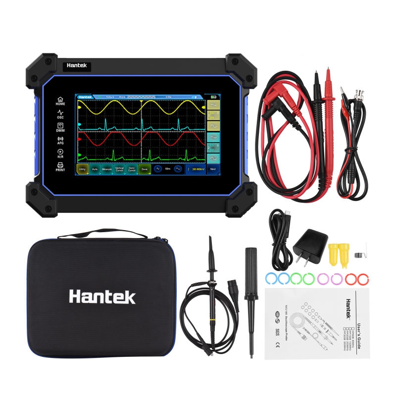

اسیلوسکوپ، فانکشن ژنراتور و مولتی‌متر دیجیتال پرتابل چهار کاناله هانتک TO1154D با پهنای باند 150MHz، نرخ نمونه‌برداری 1GSa/s و نمایشگر لمسی 7 اینچی برای تحلیل و تست دقیق سیگنال‌ها
1 رای‌دهنده
9 دیدگاه
هنتک Hantek TO1154D یک دستگاه پیشرفته و پرتابل چندمنظوره است که سه ابزار کلیدی اسیلوسکوپ دیجیتال چهار کاناله، فانکشن ژنراتور و مولتی‌متر دقیق را در قالبی جمع‌وجور و قابل حمل با نمایشگر تمام لمسی ترکیب کرده است. این دستگاه با پهنای باند 150MHz، نرخ نمونه‌برداری 1GSa/s و حافظه ذخیره‌سازی 8 میلیون نمونه، برای بررسی دقیق سیگنال‌های پیچیده در محیط‌های صنعتی، آزمایشگاهی و آموزشی طراحی شده است.همچنین این دستگاه دارای فانکشن ژنراتور داخلی با تولید سیگنال‌هایی تا 25MHz، و مولتی‌متر دیجیتال با قابلیت ثبت و تحلیل داده‌ها، این دستگاه را به ابزاری بی‌رقیب برای مهندسان، تعمیرکاران حرفه‌ای و مدرسان تبدیل می‌کند.
برند: HANTEK
مدل:TO1154D
تعداد کانال‌ها 4 کاناله
پهنای باند 150MHz
حافظه ذخیره‌سازی 8M نمونه
حساسیت عمودی 2mV/div ~ 10V/div
دقت وضوح عمودی 8 بیت
محدوده افقی (زمان‌بندی) 2ns/div ~ 100s/div
دقت اندازه‌گیری زمان ± (1 نمونه + 100ppm × مقدار + 0.4~0.6ns)
حالت‌های برداشت داده Normal, Average, Peak, High Resolution
انواع ذخیره‌سازی تصویر، مرجع، CSV، باینری، تنظیمات
مشخصات فانکشن ژنراتور:
فرکانس خروجی تا 25MHz
نوع موج‌ها سینوسی، مربعی، مثلثی، دلخواه (Arbitrary)
کاربرد تولید سیگنال تست برای مدارها و دستگاه‌ها
قابلیت‌های مولتی‌متر دیجیتال:
ولتاژ DC 400mV تا 600V
ولتاژ AC 4V تا 600V
جریان DC/AC 40mA تا 10A
مقاومت 400Ω تا 40MΩ
ظرفیت خازن 40nF تا 100µF
تست دیود دارد
تست پیوستگی (بوق اتصال کوتاه) دارد
امکانات تحلیلی ثبت داده، رسم نمودار، تحلیل آماری
کاربرد
تحلیل پیشرفته سیگنال‌ها در صنایع برق و الکترونیک
تعمیرات حرفه‌ای بردهای صنعتی و تجهیزات پزشکی/مخابراتی
آموزش عملی و تخصصی در دانشگاه‌ها و آزمایشگاه‌ها
تست سریع و دقیق در محل پروژه‌های صنعتی
اسیلوسکوپ و فانکشن ژنراتور دیجیتال پرتابل چهار کاناله 150MHZ با نمایشگر تمام لمسی HANTEK TO1154D
محتویات بسته‌بندی
دستگاه HANTEK TO1154D
دو عدد پراب فانکشن - BNC به سوسماری
یک عدد پراب اسکوپ
کابل شارژ Type-C و آداپتور شارژر
دفترچه راهنمای کاربری
Multi touch large screen, resolution up to 800 * 480, friendly and easy-to-use UI, good interaction experience.
Standard configuration of 4 or 2-channel oscilloscope, maximum bandwidth of 150MHz, maximum sampling rate of 1GSa/s, 8M large storage.
Provide high-precision multimeter with data recording, storage, trend chart, statistical analysis and other functions.
A variety of arbitrary waveforms are built into the signal generator, and the highest output frequency is 25MHz.
One key waveform storage, convenient and fast.
Suspension foot design, multi angle adjustment, anti falling and anti-seismic, put it on the go.
Built in super large capacity lithium battery, full power, long endurance, standby for up to half a year.
The standard 18W charger supports type-C fast charging, and can also share a set of charging equipment with mobile phones.
Series: TO1000 Series (1G Sampling)
7 "TFT display resolution: 800 x 480
Horizontal Scale Range: 2ns/div~100s/div1、2、5 sequence
Incremental Time Measurement Accuracy(Full Bandwidth):
Single, "Sampling" mode
± (1 sampling interval +100ppm× reading +0.6ns)
>16 times on average
±(1 sampling interval +100ppm× reading +0.4ns)
Sampling interval = seconds/grid ÷200
A/D Converter: 8-bit resolution,each channel sampled simultaneously
Vertical Cale Range: 2mV/div~10V/div at input BNC
Vertical Resolution: 8bit
Vertical Sensitivity Range: 2mV/div~10V/div
Offset Range:
±1V(2mV/div~100mV/div)
±10V(200mV/div~1V/div)
±50V(2V/div~10V/div)
Dynamic Range: ±5div(8bit)
Optional Analog Bandwidth Limitation, Typical: 20MHz,Each channel is independently selectable
DC Gain Accuracy: ±3% FullScale
Isolation Between Channels: 40dB,DC to the maximum rated bandwidth of each model
Acquisition Modes: Normal, Average, Peak, High resolution
Waveform Interpolation: (sinx)/x
Save / Transfer out: Save and call out, Including Images, References, CSV, Binary, Settings
Save to External Storage: Images, References, CSV, Binary, Settings
Multimeter functions:
voltage measurement DC: 400.00mV-600V AC: 4.000V-600V
current measurement AC / DC: 40.00mA-10.00 A
resistance measurement: 400.0 Ohm - 40.00 MΩ
measurement of capacitance : 40nF - 100uF
conductivity testing
diode testing
Dimension: 248mm*176mm*54mm (L x W x H)
اسیلوسکوپ و فانکشن ژنراتور دیجیتال پرتابل چهار کاناله 150MHZ با نمایشگر تمام لمسی HANTEK TO1154D اسیلوسکوپ و فانکشن ژنراتور دیجیتال پرتابل چهار کاناله 150MHZ با نمایشگر تمام لمسی HANTEK TO1154D

    وقت بخیر تعداد پراب های همراه دستگاه 4 عدد است یا یک عدد؟
      داریوش مقدم سلام
      تمام تجهیزاتی که در تصویر مشخص می باشد ارسال می گردد

    اقلام همراه دستگاه رو میتونید بفرمایید؟
      بهنام مهربان سلام
      اقلام همراه در تصاویر مشخص می باشد و طبق ان ارسال می گردد. که شامل پراب اسکوپ ، پراب فانکشن و آداپتور و سایر ملزومات می باشد
