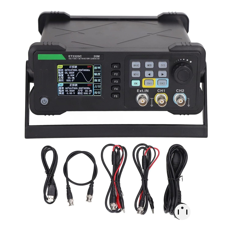

    سلام حداکثر مقدار ولتاژ پیک تا پیک خروجی چقدر هست و اینکه تو نت فیلمی یا تصویری از سیگنال خروجی بر روی اسکپ پیدا نکردم کیفیت شکل موج چقدر هست؟
    مشاهده پاسخ ها (4)
      سامان ورهرام سلام
      برای این منظور دیتایی از سازنده اعلام نشده است .
  • افشین بخشی | 3 سال پیش
    سلام در تصاویر دیس پلی به زبان چینی نمایش داده شده امکان تغییر زبان وجود داره؟
      افشین بخشی سلام
      بلی امکان تغییر زبان برای این مدل ها به زبان انگلیسی میسر می باشد .
