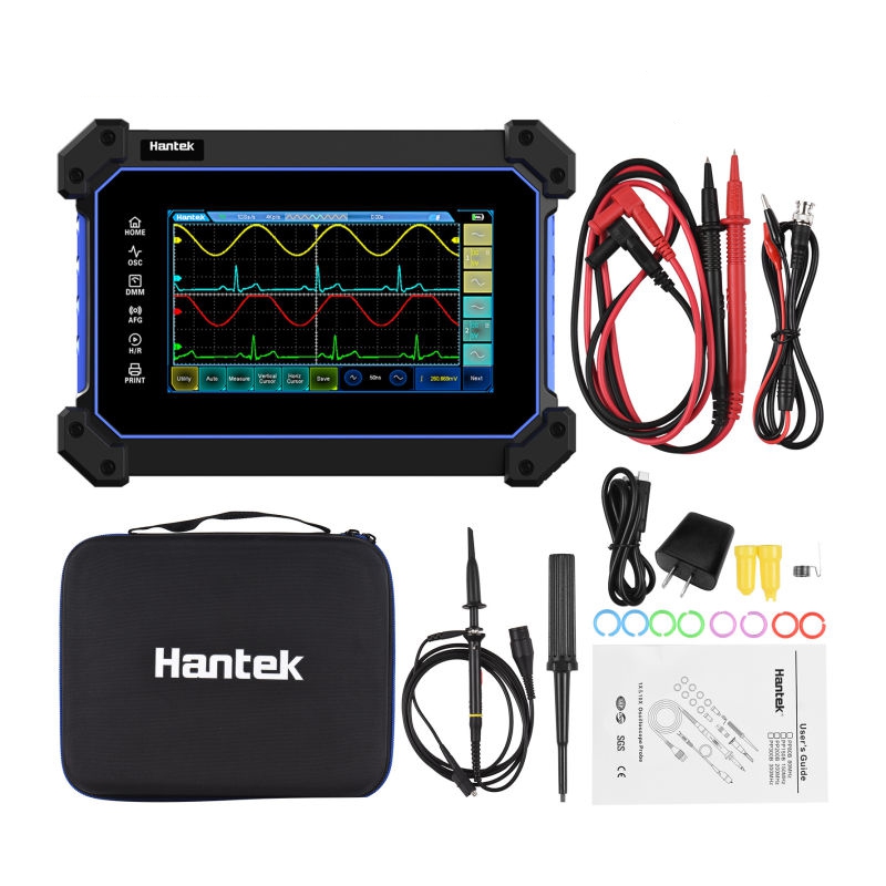

اسیلوسکوپ دیجیتال 110 مگاهرتز مدل TO1112D با نمایشگر لمسی، فانکشن ژنراتور 25MHz و مولتی‌متر داخلی، پرتابل و چندکاره برای تست، اندازه‌گیری و تحلیل سیگنال‌ها
3.7
3 رای‌دهنده
7 دیدگاه
Hantek TO1112D یک ابزار پرتابل چندکاره با طراحی پیشرفته و نمایشگر تمام لمسی 7 اینچی است که سه عملکرد کلیدی اسیلوسکوپ دو کاناله، فانکشن ژنراتور و مولتی‌متر دیجیتال را در یک دستگاه سبک و قابل حمل ترکیب کرده است. با پهنای باند 110MHz، نرخ نمونه‌برداری 250MSa/s و حافظه داخلی 8 مگاپوینت، این دستگاه امکان ثبت و تحلیل دقیق شکل‌موج‌ها را فراهم می‌کند.
فانکشن ژنراتور داخلی با خروجی تا 25MHz و انواع موج‌های دلخواه، قابلیت تست و شبیه‌سازی انواع مدارها را در اختیار کاربران قرار می‌دهد. همچنین مولتی‌متر دیجیتال آن با قابلیت اندازه‌گیری ولتاژ، جریان، مقاومت، ظرفیت خازن، تست دیود و بوق اتصال کوتاه، این دستگاه را به یک ابزار کامل برای کاربردهای صنعتی، تعمیراتی و آموزشی تبدیل کرده است.

اسیلوسکوپ دیجیتال دو کاناله پرتابل با پهنای باند 110MHz و نرخ نمونه‌برداری 250MSa/s
فانکشن ژنراتور داخلی با خروجی سیگنال‌های سینوسی، مربعی، مثلثی و دلخواه تا فرکانس 25MHz
مولتی‌متر دیجیتال حرفه‌ای با قابلیت اندازه‌گیری ولتاژ، جریان، مقاومت، ظرفیت، دیود و اتصال کوتاه
نمایشگر تمام لمسی 7 اینچی رنگی با رزولوشن 800×480 پیکسل و رابط کاربری بسیار کاربرپسند
طراحی مقاوم و ارگونومیک با پایه نگهدارنده چندزاویه، ضدضربه و قابل استفاده در محیط‌های صنعتی
ذخیره‌سازی آسان داده‌ها (CSV، عکس، تنظیمات و شکل‌موج) روی حافظه داخلی یا USB
باتری داخلی لیتیوم-یونی با ظرفیت بالا و شارژ سریع Type-C (آداپتور 18 وات)
امکان ذخیره، ترسیم نمودار روند، تحلیل آماری و مشاهده تغییرات در زمان برای داده‌های مولتی‌متر
