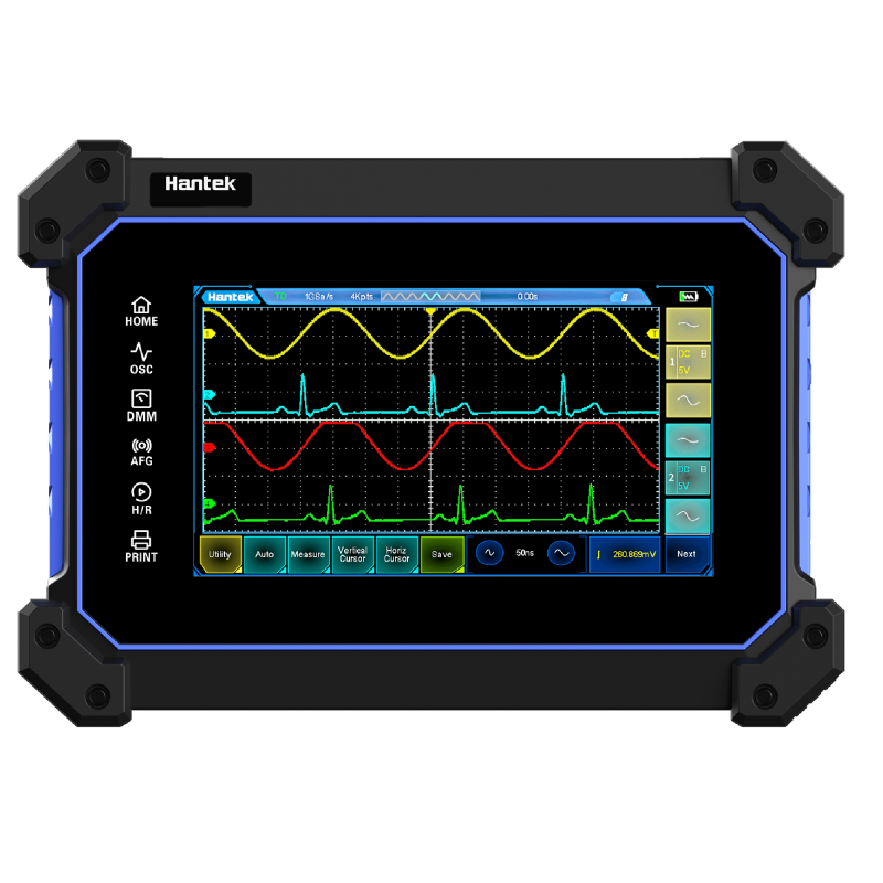

هنتک Hantek TO1204D نسل پیشرفته‌ای از اسیلوسکوپ‌های دیجیتال پرتابل است که با ترکیب چهار کانال مستقل، پهنای باند 200MHz و نرخ نمونه‌برداری 1GSa/s، توانایی تحلیل دقیق‌ترین سیگنال‌ها را دارد. نمایشگر 7 اینچی لمسی با رزولوشن 800×480 پیکسل، رابط کاربری روان و امکانات حرفه‌ای، تجربه‌ای مدرن و ساده را در اختیار کاربران قرار می‌دهد.این مدل دارای فانکشن ژنراتور داخلی با قابلیت تولید موج دلخواه تا فرکانس 25MHz و همچنین مولتی‌متر دیجیتال دقیق با قابلیت ثبت داده، ترسیم نمودار و تحلیل آماری است.

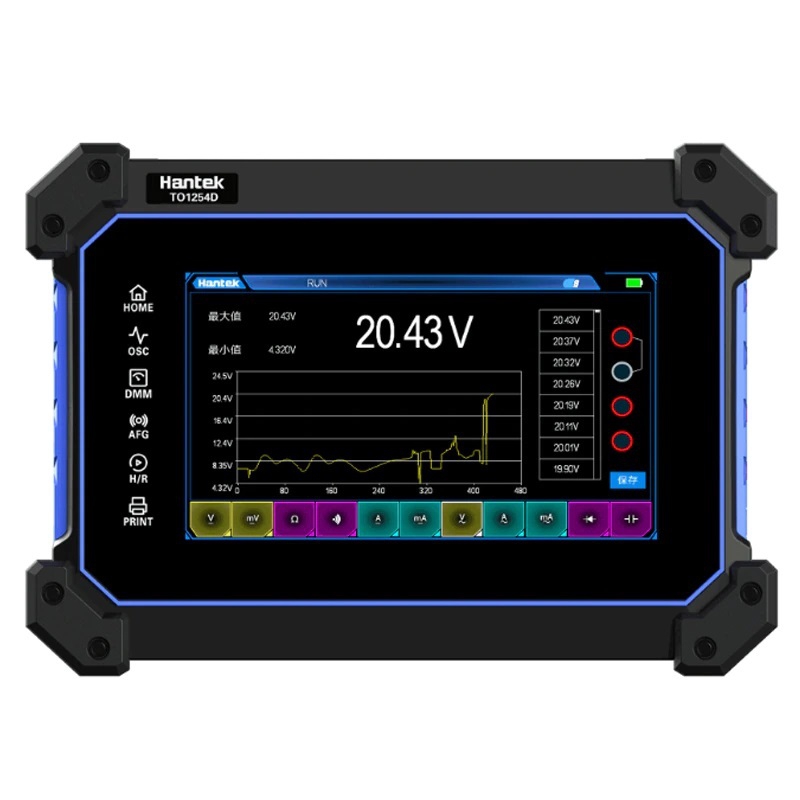

قابلیت‌های مولتی‌متر داخلی:
ولتاژ DC 400mV تا 600V
ولتاژ AC 4V تا 600V
جریان DC/AC 40mA تا 10A
مقاومت 400Ω تا 40MΩ
ظرفیت خازن 40nF تا 100µF
تست پیوستگی دارد
تست دیود دارد
امکانات افزوده ثبت داده، تحلیل آماری، نمودار روند

نمایشگر تمام لمسی 7 اینچی با وضوح بالا (800×480 پیکسل)

مولتی‌متر دیجیتال حرفه‌ای با ثبت و تحلیل داده‌ها و ترسیم نمودار روند

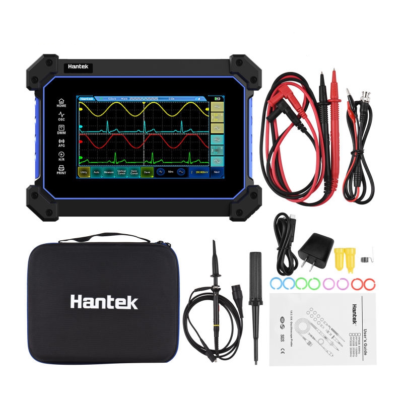

محتویات بسته‌بندی
دستگاه HANTEK TO1204D
دو عدد پراب فانکشن - BNC به سوسماری
یک عدد پراب اسکوپ
کابل شارژ USB  و آداپتور شارژر
دفترچه راهنما
