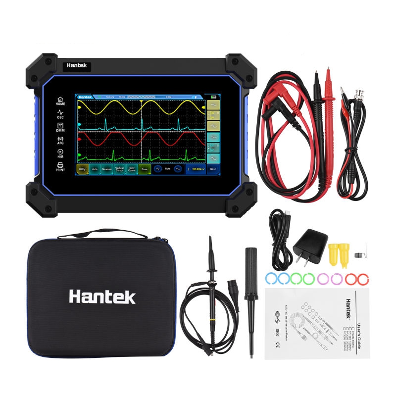

جسارتا پروب روي دستگاه هست ؟-
پشتیبانی | 4 سال پیش سلام ، تمام متعلقاتی که در تصویر کالا موجود می باشد ارائه می گردد
