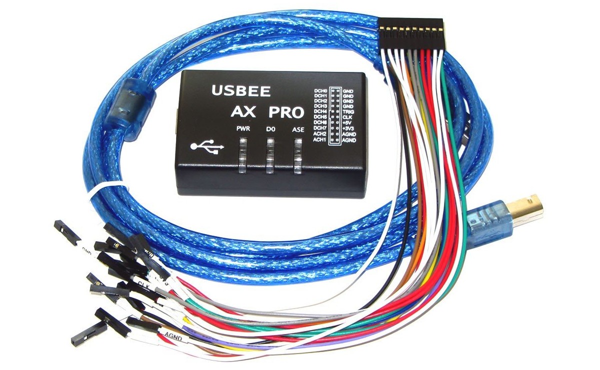

لاجیک آنالایزر USBEE AX PRO به همراه 2 کانال آنالوگ
کد کالا: 3301003007
لاجیک آنالایزر 8 کاناله 16 مگاهرتز مناسب برای آنالیز انواع پروتکل های ارتباطی به همراه دو ورودی آنالوگ
لاجیک آنالایزر USBEE AX PRO به همراه 2 کانال آنالوگاسیلوسکوپ های موجود در بازار معمولاً 2 کاناله بوده و به علت هزینه های بسیار زیاد به ندرت 4 کاناله می باشند. در مدارات دیجیتال به ندرت نیاز است تا مقدار آنالوگ یک داده مورد بررسی قرار گیرد و تقریباً در بیشتر مواقع فهمیدن صفر یا یک بودن پایه برای ما کافی می باشد. هزینه زیاد  ، اندازه های بزرگ ، کم بودن تعداد کانال ها و  دردسر استفاده از اسیلوسکوپها  همگی باعث شده اند تا افرادی که با مدارات دیجیتالی سروکار دارند بیشتر مواقع از لاجیک آنالایزرها استفاده کنند. لاجیک آنلایزرها در مقابل اسیلوسکوپها بسیار کوچک، بسیار ارزان و با تعداد بسیار زیاد کانال های خود و سرعت بسیار بالا ، پرکاربردتر از اسیلوسکوپها هستند.
شما توسط این دستگاه ها می توانید بخش های مختلف مدارات دیجیتال خود را مورد بررسی قرار داده و انواع پروتکل های رایج از قبیل SPI, IIC, UART, SMBus, I2S, CAN, Parallel, Async ,1-Wite, PS / 2 را مورد بررسی و مطالعه قرار دهید.
این لاجیک آنالایزر حرفه ای علاوه بر 8 کانال دیجیتال، دارای  2 کانال آنالوگ هم بوده که می توانند در موارد مورد نیاز در مدارات شما به کار گیرند.
شما توسط این لاجیک آنالایزر و بدون نیاز  به صرف هزینه زیاد و خرید تجهیزات سنگین، تقریباً تمامی احتیاجات خود را در زمینه مدارات دیجیتال برطرف نمایید.

(5) The specific features are as follows:
Dual input oscilloscope (single, 16Msps, 3MHz Bandwidth)
8-channel logic analyzer
Data Logger
Dual voltage meter
Mixed-signal oscilloscopes and logic analyzers
Frequency meter
Remote Controller
PWM Controller
Frequency Generator
I2C controller
Pulse / edge counter
(6) comes USBEE SUITE PRO key generators, easy to decrypt and enjoy ultra-registered version usbee suite Xuan functions.
(7) innovative set of three lights, PWR indicates connectivity USB, power-on; D0 indicate data path CH0 electrical products, light one off 0; ASE indicating analogue channel selection, the software interface corresponding to the green for the ACH1 Red is ACH2.
(8) length 70MM height of 45MM, smaller than business cards, the appearance of simple and elegant, yet stylish temperament, so you put it down
