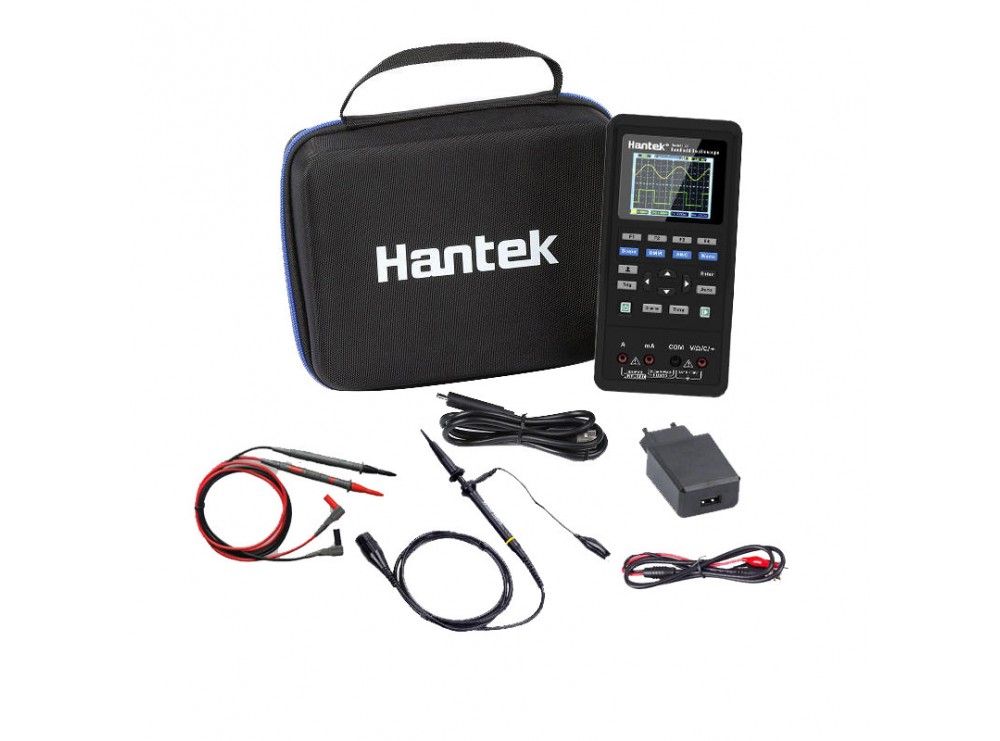

اسیلوسکوپ دیجیتال پرتابل Hantek 2C72 با 2 کانال، پهنای باند 70MHz و نرخ نمونه‌برداری 250MSa/s، برای مشاهده و تحلیل سیگنال‌های الکترونیکی طراحی شده است. این دستگاه با مولتی‌متر داخلی، نمایشگر رنگی 2.8 اینچی و باتری قابل شارژ، برای تعمیرات سیار، عیب‌یابی بردها و فعالیت‌های آموزشی کاربرد دارد.
394,000,000 ریال
اسیلوسکوپ دیجیتال Hantek 2C72 از سری Hantek 2000، یک دستگاه اندازه‌گیری دستی و قابل حمل است که قابلیت‌های اسیلوسکوپ 2 کاناله و مولتی‌متر دیجیتال را در یک مجموعه ارائه می‌دهد. این طراحی امکان مشاهده شکل موج و اندازه‌گیری پارامترهای الکتریکی را بدون نیاز به حمل چند دستگاه جداگانه فراهم می‌کند.
وجود 2 کانال ورودی به کاربر اجازه می‌دهد سیگنال‌های نقاط مختلف مدار را به‌صورت هم‌زمان مشاهده و مقایسه کند. این قابلیت برای بررسی اختلاف زمانی، تحلیل سیگنال‌های کنترلی و عیب‌یابی مدارهای آنالوگ و دیجیتال مفید است.نمایشگر رنگی TFT، شکل موج‌ها و اطلاعات اندازه‌گیری را نمایش می‌دهد و کلیدهای کنترلی دستگاه امکان تغییر تنظیمات را فراهم می‌کنند. قابلیت Auto Set نیز با تنظیم خودکار مقیاس ولتاژ و پایه زمانی، مشاهده اولیه سیگنال را آسان‌تر می‌سازد.
مولتی‌متر داخلی دستگاه برای اندازه‌گیری ولتاژ و جریان AC/DC، مقاومت و ظرفیت خازنی کاربرد دارد و امکانات تست دیود و پیوستگی مدار را نیز ارائه می‌دهد.یکی از مزایای Hantek 2C72، استفاده از باتری‌های لیتیومی قابل شارژ و درگاه USB Type-C است. این ویژگی در کنار ابعاد کوچک و پایه نگهدارنده، استفاده از اسیلوسکوپ را در تعمیرگاه، آزمایشگاه و محل نصب تجهیزات امکان‌پذیر می‌کند.

اسیلوسکوپ Hantek 2C72 برای مشاهده شکل موج و اندازه‌گیری پارامترهای الکتریکی در فعالیت‌های تعمیراتی، آزمایشگاهی و آموزشی استفاده می‌شود. طراحی قابل حمل و باتری داخلی، امکان عیب‌یابی تجهیزات را در محل فراهم می‌کند. وجود 2 کانال اسیلوسکوپ برای مقایسه سیگنال‌های ورودی و خروجی مدار مفید است و مولتی‌متر داخلی نیز اندازه‌گیری ولتاژ، جریان، مقاومت و ظرفیت خازنی را امکان‌پذیر می‌سازد. این مجموعه برای تکنسین‌هایی مناسب است که به ابزار اندازه‌گیری کم‌حجم و چندمنظوره نیاز دارند.
