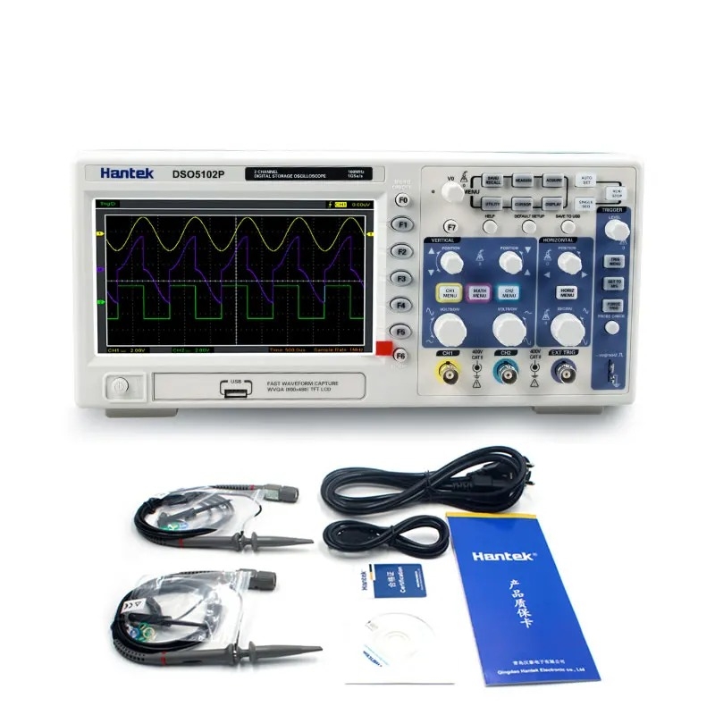

  • امکان مشاهده و مقایسه هم‌زمان سیگنال‌های 2 نقطه از مدار
  • پشتیبانی از اندازه‌گیری خودکار پارامترهای زمانی و ولتاژی برای کاهش محاسبات دستی
  • قابلیت تحلیل مؤلفه‌های فرکانسی و هارمونیک‌های سیگنال با FFT
  • امکان شناسایی پالس‌های باریک و تغییرات لحظه‌ای با حالت Peak Detect
  • قابلیت انتخاب حالت‌های مختلف تریگر برای ثبت رویدادهای مشخص در سیگنال
  • امکان ارزیابی شکل موج با معیارهای از پیش تعیین‌شده از طریق Pass/Fail
  • پشتیبانی از ذخیره داده‌ها و انتقال نتایج اندازه‌گیری به رایانه
  • نمایشگر رنگی با امکان مشاهده هم‌زمان شکل موج‌ها و پارامترهای اندازه‌گیری

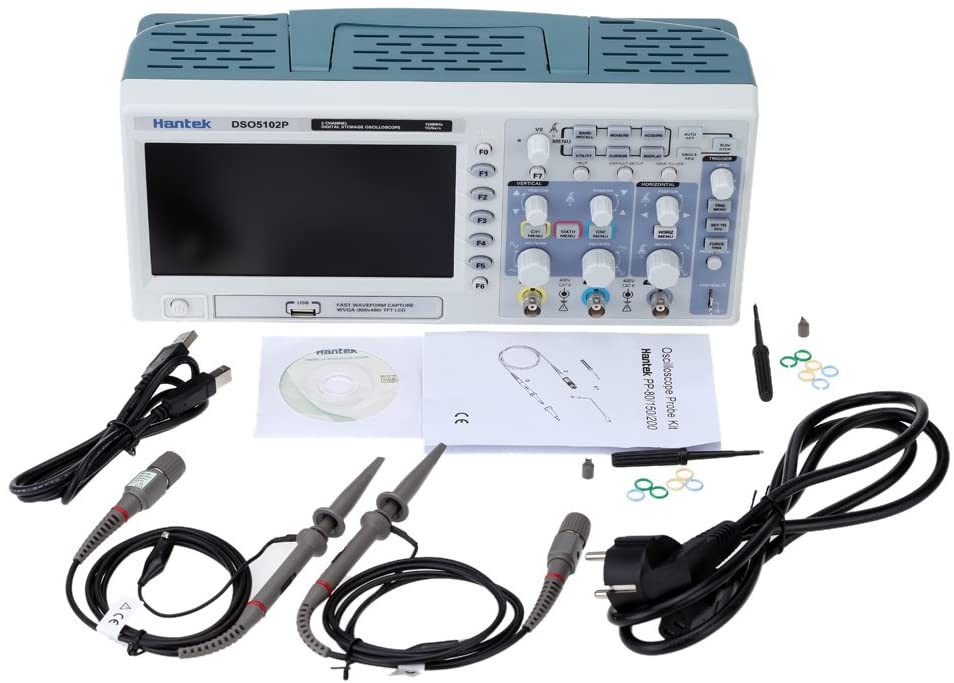

  • دستگاه اسیلوسکوپ Hantek DSO5102P
  • 2 عدد پراب حرفه‌ای
  • کابل USB
  • کابل برق
  • دفترچه راهنما
  • سی‌دی نرم‌افزار و درایور
