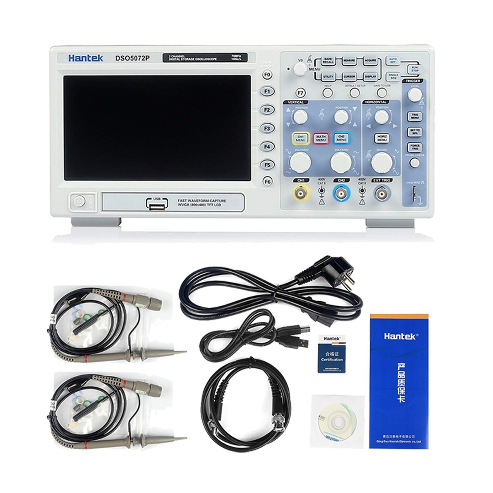

اسیلوسکوپ دیجیتال Hantek DSO5072P با 2 کانال ورودی، پهنای باند 70MHz و نرخ نمونه‌برداری واقعی 1GSa/s، برای مشاهده و تحلیل سیگنال‌های الکترونیکی طراحی شده است. این اسیلوسکوپ با نمایشگر رنگی 7 اینچی، تحلیل FFT، اندازه‌گیری خودکار و اتصال USB، برای تعمیرات الکترونیک، آموزش و آزمایشگاه‌ها کاربرد دارد.
اسیلوسکوپ دیجیتال Hantek DSO5072P از سری DSO5000P شرکت Hantek، یک دستگاه اندازه‌گیری رومیزی برای مشاهده شکل موج، بررسی مشخصات زمانی و تحلیل سیگنال‌های الکتریکی است. این اسیلوسکوپ با برخورداری از 2 کانال آنالوگ، امکان اندازه‌گیری هم‌زمان و مقایسه سیگنال‌ها در نقاط مختلف مدار را فراهم می‌کند.یکی از قابلیت‌های کاربردی این مدل، اندازه‌گیری خودکار پارامترهایی مانند فرکانس، دوره تناوب، دامنه، مقدار RMS، زمان صعود، زمان نزول و چرخه کاری است که نیاز به محاسبات دستی را کاهش می‌دهد. قابلیت اندازه‌گیری با کرسر نیز برای بررسی اختلاف ولتاژ و فاصله زمانی بین نقاط مختلف شکل موج کاربرد دارد.این اسیلوسکوپ به تحلیل FFT مجهز است که امکان نمایش مؤلفه‌های فرکانسی سیگنال و بررسی نویز و هارمونیک‌ها را فراهم می‌کند. همچنین وجود حالت‌های مختلف تریگر به کاربر کمک می‌کند رویدادهای مشخص مانند پالس‌های کوتاه یا تغییرات غیرعادی سیگنال را ثبت و بررسی کند.
نمایشگر رنگی 7 اینچی با وضوح 800×480 پیکسل، فضای مناسبی برای مشاهده شکل موج‌ها و اطلاعات اندازه‌گیری فراهم می‌کند. کلیدها و ولوم‌های مستقل پنل جلویی به همراه قابلیت Auto Set نیز تنظیم دستگاه را آسان می‌سازند.پشتیبانی از حافظه USB برای ذخیره نتایج و امکان اتصال به رایانه برای تحلیل داده‌ها، Hantek DSO5072P را به گزینه‌ای کاربردی برای تعمیرکاران بردهای الکترونیکی، دانشجویان مهندسی برق، تکنسین‌های آزمایشگاه و طراحان مدار تبدیل می‌کند.
