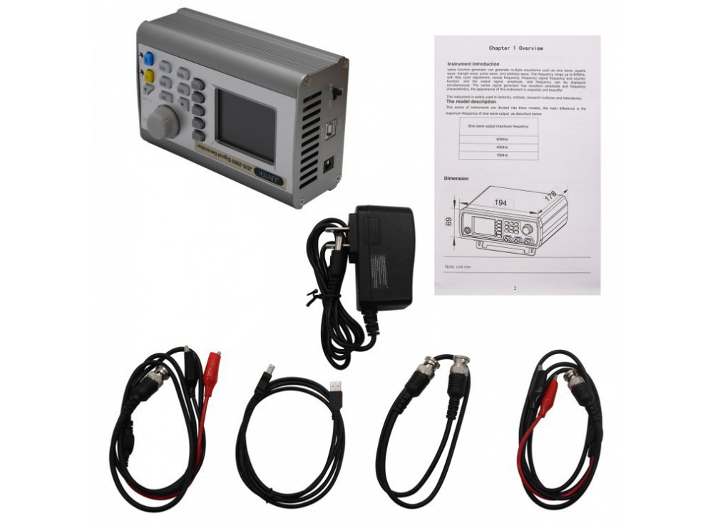

سیگنال ژنراتور دو کانال مدل Juntek JDS2900 یک تولیدکننده‌ی دقیق و پایدار سیگنال بر پایه فناوری DDS (Direct Digital Synthesis) است که برای تولید انواع شکل موج‌های سینوسی، مربعی، مثلثی، پالسی و موج‌های دلخواه با دامنه و فرکانس قابل تنظیم به کار می‌رود. این دستگاه دارای دو کانال کاملاً مستقل است که به‌صورت هم‌زمان یا مجزا قابل استفاده‌اند و هر کانال می‌تواند سیگنال‌های متفاوت با اختلاف فاز قابل تنظیم تولید کند. نمایشگر رنگی ۲.۴ اینچی TFT اطلاعات هر دو کانال را هم‌زمان نشان می‌دهد و رابط کاربری ساده‌ای برای تنظیم دامنه، فرکانس، سیکل کاری، و آفست DC فراهم می‌کند.
این دستگاه با دقت فرکانسی در حد 10⁻⁶ و وضوح فرکانس تا 0.01 µHz، خروجی کم‌نویز و پایدار را تضمین می‌کند. قابلیت تنظیم دامنه از 0 تا 20Vpp، آفست DC در محدوده ±9.99V، و تنظیم دقیق سیکل کاری از 0.1% تا 99.9%، JDS2900 را به گزینه‌ای حرفه‌ای برای آزمایشگاه‌های تحقیقاتی، مراکز آموزشی و کارگاه‌های الکترونیک تبدیل کرده است. همچنین دارای قابلیت اندازه‌گیری سیگنال‌های ورودی شامل فرکانس، پریود، عرض پالس مثبت و منفی و سیکل کاری می‌باشد.

  • اقلام همراه: آداپتور برق، کابل USB، دو کابل BNC، کابل گیره سوسماری، دفترچه راهنما

Package Includes
1 piece signal generator
1 piece USB communication cable
1 piece CD
1 piece Power Adapter (US plug)
2 piece BNC Cable Clips
1 piece Dual BNC straight line
