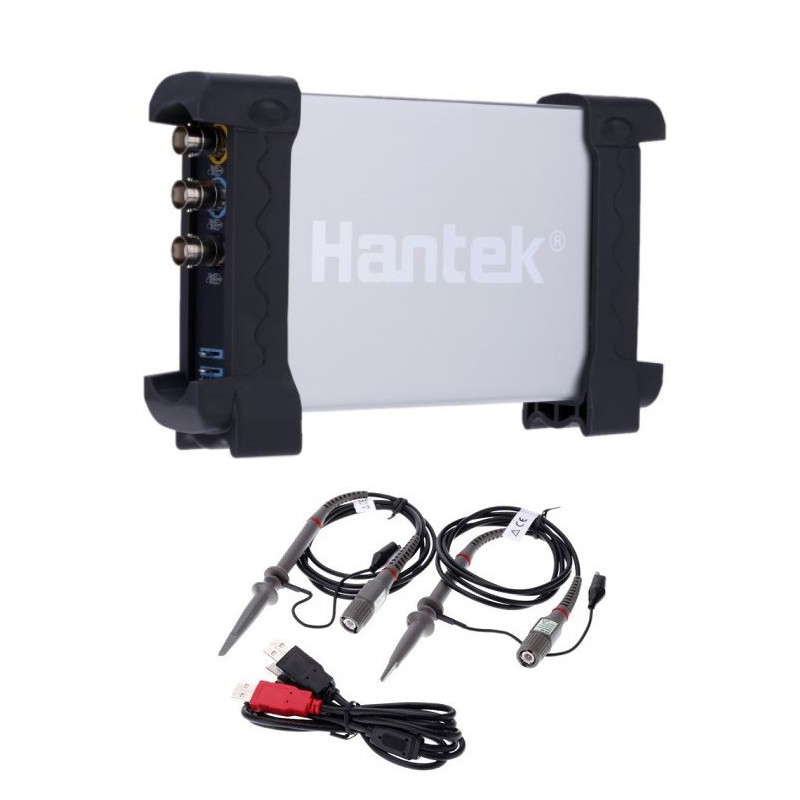

کارت اسیلوسکوپ هانتک مخصوص رایانه با پهنای باند 50 مگاهرتز دو کاناله و قابلیت محاسبه FFT و 20 مدل اندازه گیری اتوماتیک
با اتصال این کارت به لپتاپ یا کامپیوتر، شما صاحب یک اسیلوسکوپ دیجیتال هستید که نمایش شکل موج و انجام تنظیمات آن از طریق نرم افزار تحت ویندوز بر روی کامپیوتر انجام می شود.
کارت اسیلوسکوپ Hantek 6052BE ساخت شرکت Hantek یکی از پر فروش ترین کارت اسکوپ های بازار می باشد.
کارت اسیلوسکوپ هانتک مدل6052BE دارای 2 کانال ورودی با فرکانس 50Mhz با سرعت نمونه برداری 150MS/s، با رزولیشن 8Bit و حافظه 1M حافظه می باشد .
در این مدل از طریق پورت USB به کامپوتر متصل شده و کامپیوتر شما را تبدیل به یک اسیلوسکوپ دیجیتال میکند که نمایش شکل موج و انجام تنظیمات آن از طریق نرم افزار تحت ویندوز بر روی کامپیوتر انجام می شود همچنین دارای تنظیمات نمایش شکل موج در نرم افزار، و همچنین دارای توابع ریاضی جمع و تفریق و ضرب و تقسیم و ذخیره شکل موج ها می باشد.
به همراه کارت اسکوپ 6052BE دو عدد پراب اسکوپ با ضرایب 1 و 10، کابل USB اتصال به کامپیوتر، CD نرم افزار و دفترچه اطلاعات محصول ارائه می گردد.
  • نرخ نمونه برداری: حداکثر 150Msps
  • پهنای باند: 50MHz
  • تعداد کانال: 2 عدد
  • حافظه به ازای هر کانال: 1M
  • دارای قابلیت محاسبه FFT
  • دارای 20 اندازه گیری اتوماتیک شامل فرکانس، زمان صعود و نزول و...
  • ذخیره شکل موج
  • دارای قابلیت کالبراسیون آفست
  • دارای توابع ریاضی جمع و تفریق و ضرب و تقسیم شکل موج ها
  • دارای تنظیمات نمایش شکل موج در نرم افزار
  • لوازم جانبی: پراب، CD نرم افزار، سیم رابط USB
  • قابل نصب به  Windows 7, Windows NT, Windows 2000,Windows XP, VISTA
