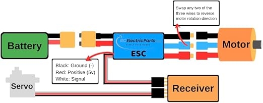

اسپید کنترل بر حسب اندازه و طول پالس ها کار می کند و به همین دلیل آن را PWM می نامند، که مخفف Pulse Width Modulation به معنای مدلاسیون پهنای باندهاست. در شکل زیر نحوه ی قرارگیری سیستم را می بینید.
