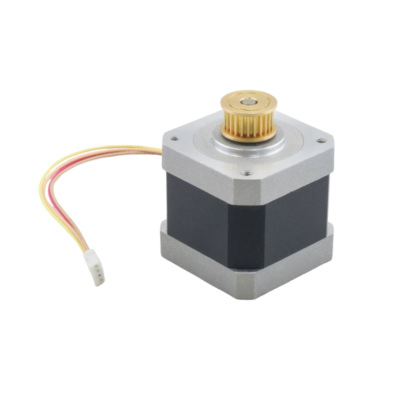

این استپ موتور NEMA17 با گام 0.9 درجه (دو برابر دقت نسبت به مدل‌های 1.8 درجه) برای کاربردهایی طراحی شده که نیاز به حرکت نرم، دقیق و قابل کنترل دارند. استفاده از پولی تایمینگ برنجی روی شفت، آن را برای انتقال حرکت مستقیم به تسمه در پرینترهای سه‌بعدی و مکانیزم‌های خطی ایده‌آل می‌کند.
این موتور از نوع دو فاز چهار سیمه است و برای راه‌اندازی حتماً به درایور استپ موتور نیاز دارد (اتصال مستقیم به منبع تغذیه امکان‌پذیر نیست). امپدانس بالاتر (حدود 18.5 اهم) آن را مناسب سیگنال‌های پالسی با فرکانس پایین‌تر و کنترل دقیق گشتاور می‌سازد.
  • نوع موتور: استپ موتور NEMA17
  • زاویه گام: 0.9 درجه
  • تعداد فاز / سیم: 2 فاز، 4 سیمه
  • مقاومت هر فاز: حدود 18.5Ω
  • جریان نامی تقریبی: 0.3A
  • ولتاژ کاری مؤثر: حدود 6V (وابسته به درایور)
  • گشتاور نگهدارنده: ≈ 0.3 N·m
  • ارتفاع بدنه: 40mm
  • پولی: پولی تایمینگ برنجی نصب‌شده روی شفت
  • کاربرد شاخص: محور افقی (X/Y) پرینتر سه‌بعدی
این موتور به دلیل دقت بالا و حرکت یکنواخت، گزینه‌ای مناسب برای سیستم‌های حرکتی دقیق است. استفاده از پولی تایمینگ باعث کاهش لقی و افزایش دقت انتقال حرکت می‌شود و در پروژه‌هایی که تکرارپذیری اهمیت دارد عملکرد بسیار خوبی ارائه می‌دهد.
  • پرینتر سه‌بعدی (محورهای X و Y)
  • CNC کوچک و مینی‌روترها
  • سیستم‌های موقعیت‌یابی دقیق
  • مکانیزم‌های تسمه‌ای و اسلاید خطی
  • پروژه‌های رباتیک دقیق
This 0.9 degree NEMA17 stepper motor (twice the accuracy of 1.8 degree models) is designed for applications that require smooth, precise and controllable motion. The use of a brass timing pulley on the shaft makes it ideal for direct belt drive in 3D printers and linear mechanisms.
This motor is a two-phase, four-wire type and requires a stepper motor driver to start up (direct connection to the power supply is not possible). The higher impedance (about 18.5 ohms) makes it suitable for lower frequency pulse signals and precise torque control.
Specifications
Motor type: NEMA17 stepper motor
Step angle: 0.9°
Number of phases/wires: 2 phases, 4 wires
Resistance per phase: Approx. 18.5Ω
Approximate rated current: 0.3A
Rated working voltage: Approx. 6V (depending on driver)
Holding torque: ≈ 0.3 N·m
Body height: 40mm
Pulley: Brass timing pulley mounted on shaft
Indicative application: Horizontal axis (X/Y) of 3D printer

  • آرتین خادم | 3 ماه پیش
    سلام وقت بخیر ساخت چین هست؟
    • پشتیبانی | 3 ماه پیش
      آرتین خادم سلام و احترام، بله، بر اساس اطلاعات موجود، این استپ‌موتور ساخت چین است.
  • عرفان پورامینایی | 4 ماه پیش
    این مدل استوک هست یا نو؟
    پولی قابل جداشدنه یا نه؟
    از این تسمه میشه برای این پولی استفاده کرد یا نه؟
    3251004078
    • پشتیبانی | 4 ماه پیش
      عرفان پورامینایی سلام و احترام، این کالا نو است. در خصوص جدا شدن پولی و همچنین سازگاری تسمه با کد 3251004078، اطلاعات رسمی کافی در مشخصات محصول ارائه نشده است و از روی اطلاعات موجود امکان اعلام قطعی وجود ندارد. برای اطمینان از سازگاری تسمه و پولی، لازم است مشخصات گام تسمه و مشخصات دقیق پولی با یکدیگر مطابقت داشته باشند.
  • عرشیا موسوی | 4 ماه پیش خریدار
    سلام خسته نباشید
    پولی قابل جداشدن
  • علی فتوحی | 6 ماه پیش
    سلام.
    آیا میشه درایور TB6600 برای این استپ موتور استفاده کرد؟
    • پشتیبانی | 6 ماه پیش
      علی فتوحی سلام و احترام، بله از نظر فنی می‌توان درایور TB6600 را برای راه‌اندازی این استپ موتور استفاده کرد، زیرا این موتور دو فاز و چهار سیمه بوده و با درایورهای استپ استاندارد سازگار است. تنها نکته مهم تنظیم صحیح جریان خروجی درایور متناسب با جریان نامی موتور است تا از داغ شدن یا آسیب جلوگیری شود. همچنین به دلیل زاویه گام 0.9 درجه، تعداد پالس بیشتری نسبت به موتورهای 1.8 درجه برای هر دور کامل لازم خواهد بود.
  • سید مجتبی انصاری | 9 ماه پیش
    پولی اش چند دندانه هست ؟
    • پشتیبانی | 9 ماه پیش
      سید مجتبی انصاری سلام در موجودی فعلی 24 دنده می باشد .
