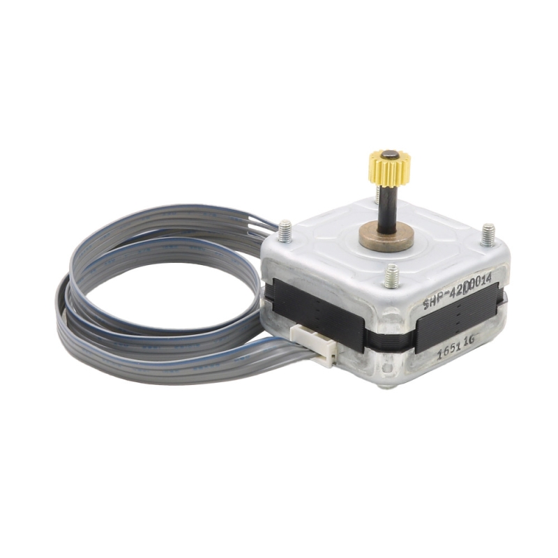

استپ موتور NEMA17 دو فاز 1.8 درجه 4 سیمه 1.5Kg.cm مدل SHP-42D0014
کد کالا: 3202003115
استپ موتور NEMA17 دو فاز 1.8 درجه 4 سیمه با گشتاور 1.5 کیلوگرم سانتی متر سایز نما 17
استپ موتور NEMA17 جز موتورهای با دقت و گشتاور بالا بوده و جهت راه اندازی به درایور نیاز دارد. این استپ موتور NEMA17، دو فاز 1.8 درجه بوده و دارای 4 سیم می باشد. گشتاور این استپ موتور 1.2 کیلوگرم بر سانتی متر مربع می باشد و به دلیل فرمان پذیری و دقت بسیار زیاد، بیشتر در پروژه هایی که نیاز به کنترل دقیق حرکت است استفاده می شود.
  • نوع: استپ موتور 2 فاز
  • وزن: 150 گرم
  • ابعاد: 42x42x22 میلی متر
  • زاویه استپ: 1.8 درجه
  • ولتاژ کاری: 6 تا 12 ولت
  • گشتاور: 1.5 کیلوگرم سانتی متر
  • جریان هر فاز: 1 آمپر (راه اندازی BiPolar)
  • طول شافت: 18 میلی متر
  • قطر شافت: 4 میلی متر
  • تعداد سیم: 4
  • استپ موتور NEMA17 دو فاز 1.8 درجه 4 سیمه 1.5Kg.cm مدل SHP-42D0014
Number of Phase or Coil: 2
Weight: 150g
Dimension: 42x42x22mm
Angle (Degree) Per Step: 1.8°
Voltage: 6-12V DC
Torque: 1.5Kg.cm
Current Per Phase: 0.77A (BiPloar drive)
Shaft Length: 18mm
Shaft Diameter: 4 mm
Number of Cables: 4
Motor internal resistance: 7.4 ohms
It is best for the driver to have a voltage of DC12V or above.
