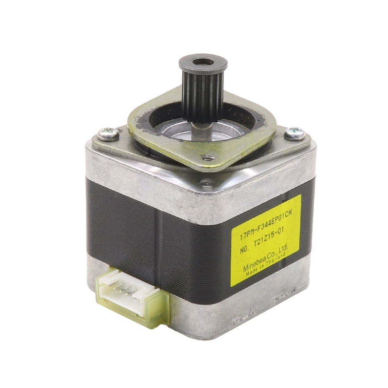

استپ موتور NEMA17 دو فاز 1.8 درجه 4 سیمه 2.8Kg.cm مدل 17PM-F344EP01CN مارک Minebea
کد کالا: 3202003112
استپ موتور NEMA17 دو فاز 1.8 درجه 4 سیمه با گشتاور 2.8 کیلوگرم سانتی متر سایز نما 17 مارک Minebea
12%
16,500,000 14,520,000 ریال
استپ موتور NEMA17 جز موتورهای با دقت و گشتاور بالا بوده و جهت راه اندازی به درایور نیاز دارد. این استپ موتور NEMA17، دو فاز 1.8 درجه بوده و دارای 4 سیم می باشد. گشتاور این استپ موتور 2.3 کیلوگرم بر سانتی متر مربع می باشد و به دلیل فرمان پذیری و دقت بسیار زیاد، بیشتر در پروژه هایی که نیاز به کنترل دقیق حرکت است استفاده می شود.
  • نوع: استپ موتور 2 فاز
  • مارک : Minebea
  • وزن: 293 گرم
  • ابعاد: 42x42x43 میلی متر
  • زاویه استپ: 1.8 درجه
  • گشتاور: 2.3 کیلوگرم سانتی متر
  • جریان هر فاز: 2 آمپر (راه اندازی BiPolar)
  • ولتاژ : 12-24 ولت
  • طول شافت: 21 میلی متر
  • قطر شافت: 5 میلی متر
  • تعداد سیم: 4
Number of Phase or Coil: 2
Weight: 293g
Dimension: 42x42x43mm
Angle (Degree) Per Step: 1.8°
Torque: 2.8Kg.cm
Voltage: 12-24V
Current Per Phase: 2A (BiPloar drive)
Shaft Length: 21mm
Shaft Diameter: 5 mm
Number of Cables: 4
Phase resistance: approximately 2.1 ohms
Red line: A+ Yellow line: A- Green line: B+ White line: B-
6V short circuit current: 2.5 A
