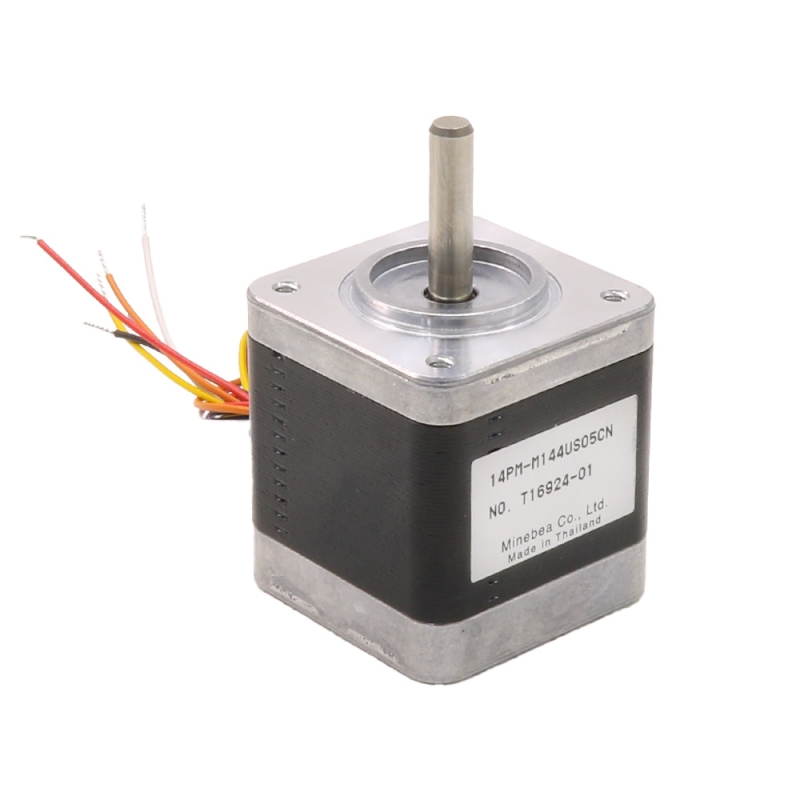

استپ موتور NEMA14 دو فاز 1.8 درجه 6 سیمه با گشتاور 2.5 کیلوگرم سانتیمتر سایز نما 14 مارک Minebea
استپ موتور NEMA14 جز موتورهای با دقت و گشتاور بالا بوده و جهت راه اندازی به درایور نیاز دارد. این استپ موتور NEMA14، دو فاز 1.8 درجه بوده و دارای 6 سیم میباشد. گشتاور این استپ موتور 120 نیوتن متر می باشد و به دلیل فرمان پذیری و دقت بسیار زیاد، بیشتر در پروژه هایی که نیاز به کنترل دقیق حرکت است استفاده می شود.
  • نوع: استپ موتور تک  فاز
  • مارک: Minebea
  • وزن: 205 گرم
  • ابعاد: 38x35x35 میلی متر
  • زاویه استپ: 1.8 درجه
  • گشتاور:  2.5 کیلوگرم سانتیمتر
  • جریان هر فاز: 1.8 آمپر (راه اندازی BI-POLAR)
  • ولتاژ: 12-24 ولت
  • طول شافت: 20 میلی متر
  • قطر شافت: 5 میلی متر
  • تعداد سیم: 6
Number of Phase or Coil: 1
Weight: 205gr
Dimension: 38x35x35 mm
Angle (Degree) Per Step: 1.8°
Torque: 2.5kg.cm
Voltage: 12-24VDC
Current Per Phase: 1.8A (BiPloar drive)
Shaft Length: 20mm
Shaft Diameter: 5 mm
Number of Cables: 6
6V short circuit current: middle tap 1.9A, taps at both ends 1 A
Phase A: red wire A+, black wire A0, yellow wire A-
Phase B: orange line B+, white line B0, blue line B-
