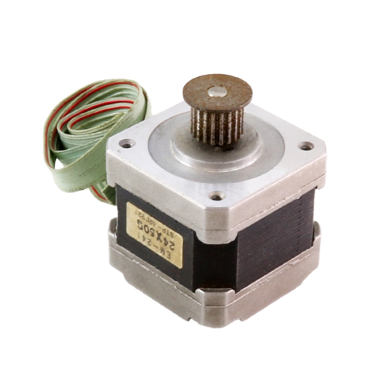

استپ موتور NEMA17 دو فاز 1.8 درجه 5 سیمه 4Kg.cm مدل EM-241
کد کالا: 3202003105
استپ موتور 1.8 درجه 5 سیمه با گشتاور 4 کیلوگرم سانتی متر سایز نما 17 مدل EM-241
33%
11,600,000 7,772,000 ریال
  • نوع : استپ موتور 2 فاز
  • وزن : 267 گرم
  • ابعاد : 42*42 میلی متر
  • ارتفاع : 38 میلی متر
  • زاویه استپ : 1.8 درجه
  • گشتاور : 4 کیلوگرم سانتی متر
  • جریان هر فاز : 1 آمپر (راه اندازی BiPolar)
  • طول شافت : 14-28 میلی متر
  • قطر شافت : 5 میلی متر
  • تعداد سیم : 5
Number of Phase or Coil : 2-phase stepper motor
Weight : 267 grams
Dimensions : 42 x 42 mm
Height : 38 mm
Step angle : 1.8 degrees
Torque : 4 kg cm
Current of each phase : 1 ampere (BiPolar setup)
Shaft length : 14-28 mm
Shaft diameter : 5 mm
Number of wires : 5
این استپ موتور به صورت استوک، تست شده و با تضمین کارکرد به فروش می رسد*
