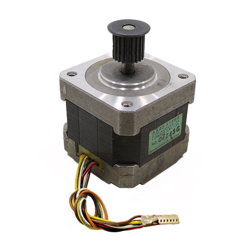

استپ موتور NEMA17 جز موتورهای با دقت و گشتاور بالا بوده و جهت راه اندازی به درایور نیاز دارد. این استپ موتور NEMA17، دو فاز 1.8 درجه می باشد. گشتاور این استپ موتور 4 کیلوگرم بر سانتی متر مربع می باشد و به دلیل فرمان پذیری و دقت بسیار زیاد، بیشتر در پروژه هایی که نیاز به کنترل دقیق حرکت است استفاده می شود.
  • نوع: استپ موتور 2 فاز
  • وزن: 261 گرم
  • ابعاد: 42x42x38 میلی متر
  • زاویه استپ: 1.8 درجه
  • گشتاور: 3.2 کیلوگرم سانتی متر
  • جریان هر فاز: 1.2 آمپر (راه اندازی UniPolar)
  • ولتاژ: 2.5 -3.15 ولت
  • طول شافت: 17 میلی متر
  • قطر شافت: 5 میلی متر
  • تعداد سیم: 4
P/N: AX05 / STP-42D
Number of Phase or Coil: 2
Weight: 261g
Dimension: 42x42x38mm
Angle (Degree) Per Step: 1.8°
Torque: 3.2 Kg.cm
Current Per Phase: 1.2A (BiPloar drive)
Voltage: 2.5v
Shaft Length: 17 mm
Shaft Diameter: 5 mm
.این استپ موتور به صورت استوک، تست شده و با تضمین کارکرد به فروش می رسد*
