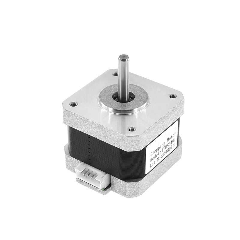

استپ موتور NEMA17 جز موتورهای با دقت و گشتاور بالا بوده و جهت راه اندازی به درایور نیاز دارد. این استپ موتور NEMA17، دو فاز 1.8 درجه بوده و دارای 4 سیم می باشد. گشتاور این استپ موتور 2.8 کیلوگرم بر سانتی متر مربع می باشد و به دلیل فرمان پذیری و دقت بسیار زیاد، بیشتر در پروژه هایی که نیاز به کنترل دقیق حرکت است استفاده می شود.
  • نوع: استپ موتور 2 فاز
  • وزن: 220 گرم
  • ابعاد: 34*42*42 میلی متر
  • زاویه استپ: 1.8 درجه
  • گشتاور: 2.8 کیلوگرم سانتی متر
  • جریان هر فاز: 1.3 آمپر (راه اندازی BiPolar)
  • طول شافت: 20 میلی متر
  • قطر شافت: 5 میلی متر
  • تعداد سیم: 4
Number of Phase or Coil: 2
Weight: 220g
Dimension: 42*42*34mm
Angle (Degree) Per Step: 1.8°
Torque: 2.8 Kg.cm
Current Per Phase: 1.3A (BiPloar drive)
Shaft Length: 20 mm
Shaft Diameter: 5 mm
Number of Cables: 4

  • کیان نعمت زاده | 4 هفته پیش خریدار
    آیا برای این مدل میشه از کانکتور سیم تبدیل 6 به 4 پین کانکتور XH استپ موتور استفاده کرد؟
    از چه نوع کانکتوری باید استفاده کرد؟
    • پشتیبانی | 4 هفته پیش
      کیان نعمت زاده سلام و احترام، استفاده از کابل تبدیل ۶ به ۴ پین تنها در صورتی امکان‌پذیر است که کانکتور سمت موتور از نظر ابعاد، فاصله پایه‌ها و ترتیب سیم‌بندی با مدل 17HS3401 مطابقت داشته باشد. چهار سیمه بودن موتور به‌تنهایی سازگاری این کابل را تضمین نمی‌کند. برای انتخاب کانکتور مناسب، لازم است نوع سوکت نصب‌شده روی موتور و فاصله پایه‌های آن بررسی شود. همچنین پیش از اتصال به درایور، ترتیب دو زوج سیم‌پیچ موتور باید مشخص گردد.

  • رضا وطن خواه امجد | 1 سال پیش خریدار
    سلام وقت بخیر ، این استپر موتور همراه با سیم ارسال میشه ؟
      رضا وطن خواه امجد سلام خیر بدون سیم همراه می باشد .
  • طاها یزدیان مقدم | 1 سال پیش
    سلام وقتتون بخیر این استپر موتور واسه تجهیزات پزشکی مناسبه؟
      طاها یزدیان مقدم سلام و احترام،
      استپر موتور ۴ سیمه NEMA17 مدل 17HS3401 با زاویه گام ۱.۸ درجه، جریان نامی فاز ۱.۳ آمپر و گشتاور نگه‌دار ۰.۲۸ N·m (۲۸ N·cm) به همراه مقاومت فازی حدود ۲.۴ Ω و القای ~۲.۸ mH مشخص شده است . این موتور در بسیاری از کاربردهای دقیق مانند پرینتر سه‌بعدی، سی‌ان‌سی، تجهیزات پزشکی و ماشین‌های بسته‌بندی استفاده می‌شود . ضمن اینکه در کاتالوگ برند MotionKing (سازنده) نیز تایید شده که برای تجهیزات پزشکی مناسب است. بنابراین برای کاربردهایی که نیاز به دقت بالا و گشتاور متوسط دارند، مناسب است؛ اما لازم است در طراحی تجهیزات پزشکی پیش از استفاده بررسی‌های ایمنی، آزمون EMC/EMI، استحکام مکانیکی و تأییدیه‌های مرتبط را رعایت کنید.

  • حامد اسحاقي | 3 سال پیش خریدار
    سوکت یا کانکتورش چطور تهیه کنم بدون سوکت ارسال شده برام 6 پین داره و من سوکت مخابراتی امتحان کردم نخورد
      حامد اسحاقي سلام سوکت متصل به موتور فعلا در فروشگاه موجود نمی باشد .
