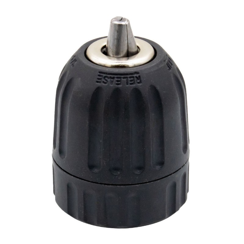

این سه نظام یک طرفه بوده و قادر است تمامی رنج مته از 0.8 الی 10 میلی متر را بگیرد ، ضمناٌ می تواند به کلیه موتورهایی که محور آن تا 8.6mm باشد متصل شود.
سه نظام دریل شارژی 0.8mm-10mm
Description
0.8-10mm Boorkop Clamp Adapter with screw clamp
Material: High-Speed Steel
Capacity: 0.8-10mm
Total height: 48mm
Chuck Key: 55 x 32 mm
weight: 124g

  • علیرضا صرامی | 3 هفته پیش
    سلام، وسط این سه نظام یه پیچ میخوره
    اطلاعات اون میخواستم
    شماره پیچ، مثلا m10
    گام پیچ یا استاندارد اون
    راست گرد یا چپ گرد
    اگر امکانش هست دیتاشیت یا کد دقیق کالا رو اعلام بفرمایید
    • پشتیبانی | 3 هفته پیش
      علیرضا صرامی سلام و احترام، رزوه اتصال اصلی سه‌نظام‌های ۰.۸ تا ۱۰ میلی‌متر معمولاً 3/8"-24UNF است؛ اما درباره پیچ داخلی نگهدارنده همین کالای موجود، مشخصات رسمی شامل سایز، گام و راست‌گرد یا چپ‌گرد بودن ارائه نشده است. بنابراین نمی‌توان مشخصات پیچ داخلی را صرفاً از روی استاندارد سه‌نظام با اطمینان اعلام کرد. متأسفانه اطلاعات رسمی از سوی شرکت سازنده در این خصوص ارائه نشده است.
  • علی حسنیان | 1 ماه پیش خریدار
    سلام ببخشد این سه نظام برای دریل شارژی برند بیست میخوره لطفا جواب بدین
    • پشتیبانی | 1 ماه پیش
      علی حسنیان سلام و احترام، این سه‌نظام برای دریل‌هایی با محور نصب سازگار با این مدل طراحی شده است. سازگاری آن با دریل شارژی برند بیست به مدل دقیق دریل و نوع رزوه یا اتصال شفت بستگی دارد و صرفاً بر اساس برند نمی‌توان تأیید کرد. لطفاً مشخصات اتصال سه‌نظام فعلی یا مدل دقیق دریل بررسی شود.
  • آرشام رحیمی | 6 ماه پیش
    سلام خسته نباشید
    به موتورهایی با شفت ۵ میل مثل موتور جانسون قابلیت اتصال داره؟
    • پشتیبانی | 6 ماه پیش
      آرشام رحیمی سلام خیر مناسب نمی باشد.
  • مهدی ناظری | 6 ماه پیش
    سلام متاسفانه در فروشگاه ورق مس یا المینیوم به عنوان مثال یک میل یا نیم میلی وجود ندارد کاش این موارد را هم موجود میکردید
  • سیدمهدی واثق | 1 سال پیش
    سلام داخل بسته پیچ سه نظام (چپ گرد) هم داره؟
      سیدمهدی واثق سلام بلی داخل آن پیچی می باشد .
  • سید رحمت ملک حسینی | 1 سال پیش
    سلام پیچی که داخلش بسته میشه رو هم دارین؟ چپگرد بسته میشه. یه تعداد میخوام یا اگه نه یدونه واسه خودش. ممنونم
      سید رحمت ملک حسینی سلام پیچ این سه نظلم به صورت جداگانه موجود نمی باشد .
  • رضا عباسی | 2 سال پیش خریدار
    سلام ببخشید این سه نظام با همین مشخصات که روی کارتونش نوشته شده درست هست؟ میخام سفارش بدم قطر محور دریلم تقریبا 9 هستش ولی همین مشخصات رو روی سه نظام قبلیش زده که خراب شده. فلزی آچار خور هست فعلی. بعدش تبدیل 3/8 میشه 9/2قطرش چجوری حساب کردین محور زدین 8/6؟ آدمو به شک میندازین. لطفا جواب بدین مهمه برام لنگ سه نظام هستم
      رضا عباسی سلام مشخصات درج شده برای موجودی فعلی صحیح می باشد .
  • مرتضی میرزاخان | 3 سال پیش
    ببخشین ولی این مدل قطر شفت 3/8 اینچ نیس مگه؟ (طبق عکس). تبدیل شده عدد می‌شه ۹.۵۲۵ میلی‌متر برای سوراخ. شفت ۸.۶ داخلش لق نمی‌زنه؟
  • محسن عزیزی | 3 سال پیش
    با سلام، آیا بدون رابط به موتور 775 متصل میشه تا این رو بخرم یا نه؟
      محسن عزیزی سلام ، خیر نیاز به تبدیل می باشد (تبدیل مورد نظر در فروشگاه موجود نمی باشد .)
    سلام، آیا این سه نظام بدون واسطه به موتور 775 که شفت 5 میلی دارد وصل می شود؟ چگونه؟
      محسن عزیزی سلام ، نیاز به تبدیل دارید ، فعلا در فروشگاه مبدل مناسب موجود نمی باشد .
