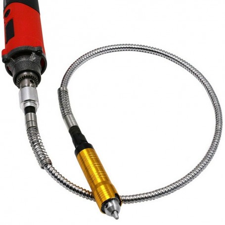

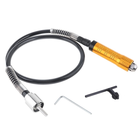

دارای  100 سانتی‌متر طول و جنس فلزی با روکش فایبرگلاس با قابلیت چرخش و انعطاف 360 درجه
رابط افزایش طول شفت انعطاف پذیر دارای 100 سانتی‌متر طول می‌باشد و جنس آن از فلز با روکش فایبرگلاس است. این رابط قابلیت چرخش و انعطاف 360 درجه را دارا می‌باشد و از این رو برای استفاده در هر زاویه‌ای مناسب می‌باشد. بسیار نرم بوده و دسترسی به نقاط سخت و غیر قابل نفوذ را سهل و آسان می‌کند. از دیگر ویژگی‌های مهم این رابط می‌توان به قابلیت اتصال آن به انواع دریل و پیچ‌گوشتی اشاره نمود.

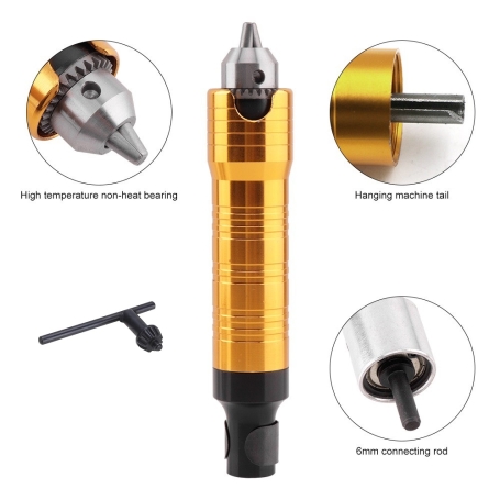

Gold-tone aluminum alloy casing, high strength, and corrosion resistance.
High-temperature non-heating bearing, high precision. The chuck is not used during the process.
When inserting, the bump on the soft shaft is aligned with the inner of the tail of the hanging mill. After the right, the force is applied, the link is hoisted, the electric grinder, and the table grinder.

Type: Gold Drill Chuck
Material: Stainless steel
Clamping Range: 0.5-6.5mm
Body Material: Stainless steel
Shell Material: Aluminum alloy
Color: Gold

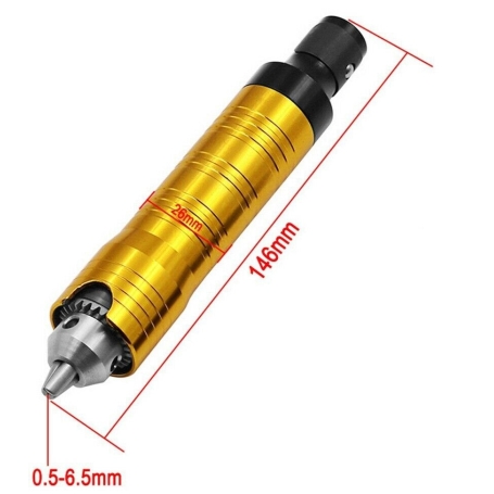

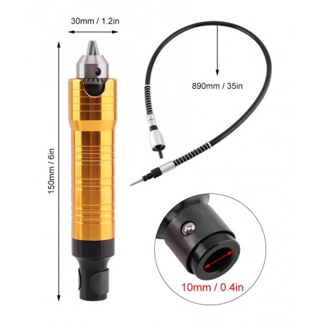

Flexible Shaft Length: 1000mm
Flexible Shaft Diameter: 9.4mm
Axis Length: 870mm
Axis Diameter: 6mm
Flexible Shaft Material: Rubber

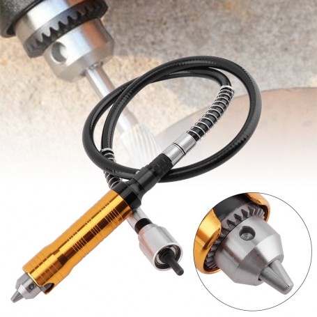

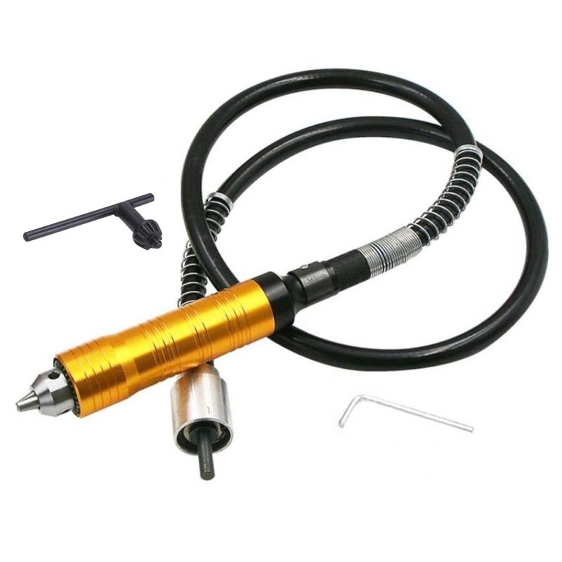

Package Includes
1 x Electric Drill Chuck
1 x Flexible Shaft
1 x Chuck Wrench
1 x Small Hex Wrench

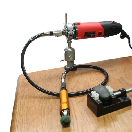

    این رابط خیلی شیک و جالبه .. سری های فرز مینیاتوری و فرز انگشتی هم بهش میخوره
    من به فرز انگشتی وصل کردم ، محل اتصال به خرطومی (شفت 6 میلیمتر) به شدت داغ می کنه
    با اینکه سرعت رو کمترین حالت ممکنه هست
    بقیه ی خرطومی کاملا خنک هست
    وسط کار مجبور میشم بهش استراحت بدم ..
