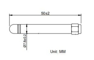

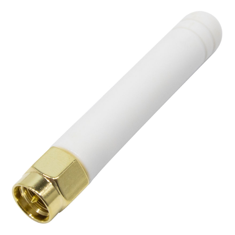

آنتن GSM/GPRS سفید صاف 5 سانتی‌متری با گین 3 دسی‌بل، گزینه‌ای مناسب برای بهبود عملکرد ارتباطات بی‌سیم در باندهای فرکانسی 824 تا 960 مگاهرتز و 1710 تا 1990 مگاهرتز است. این آنتن با قطبش عمودی و امپدانس 50 اهم، به گونه‌ای طراحی شده که به دستگاه‌های دارای کانکتور SMA نر راست متصل شود و با نسبت موج ایستاده کمتر از 1.6، انتقال سیگنال پایدار و کارآمدی را فراهم کند. این آنتن در کاربردهای مختلفی مانند سیستم‌های GSM، GPRS و دیگر دستگاه‌های ارتباطی قابل‌حمل استفاده می‌شود و با ابعاد کوچک، به‌راحتی در محیط‌های گوناگون جای می‌گیرد.
مشخصات:
  • باند فرکانسی: 824~960 مگاهرتز / 1710~1990 مگاهرتز
  • گین: 3 دسی‌بل
  • نسبت موج ایستاده (VSWR): حداکثر 1.6
  • قطبش: عمودی
  • امپدانس: 50 اهم
  • کانکتور: SMA نر راست
  • جنس محفظه: پلاستیک سفید
کاربردها:
  • سیستم‌های GSM
  • دستگاه‌های GPRS
  • ماژول‌های مخابراتی و ارتباطی بی‌سیم
  • سیستم‌های انتقال داده‌ی سیار
  • دستگاه‌های اینترنت اشیا (IoT)
  • کاربردهای ارتباطات سیار در محیط‌های صنعتی و تجاری
Electrical Characteristics
Frequency (MHz): 824~960 MHz / 1710~1990 (Post Environmental Tolerance MHz±3 MHz)
V.S.W.R (in BW): ≤1.6︰1
Gain (Zenith): 3.5 dB (Post Environmental Tolerance ±0.5 dB)
Polarization: Vertical
Impedance: 50 Ω
Mechanical
Plastic Housing: White
