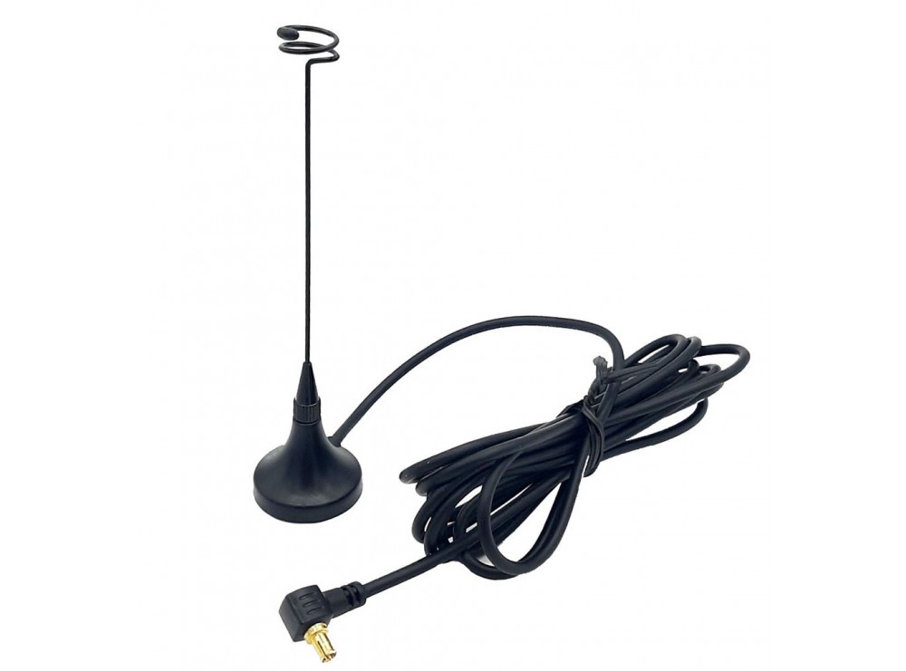

آنتن GSM رومیزی مگنتی 12cm با کانکتور MCX رایت - طول کابل 2m
کد کالا: 2051003007
Description : Hewlett-Packard ( HP ) 2.4G Omni-Directional Antenna
Frequency Range : 2.4 ~ 2.5 GHz
Gain : 3 dBi
VSWR : «=2.0
Power Handling : 2W
Impedance : 50 Ω
Antenna Length(mm): 120*24*5.6
3.6

    سلام و خسته نباشید با توجه به این که باند فرکانسی این انتن بین 2.4 تا 2.5 گیگاهرتز اعلام شده در توصیحات آیا برای سیستم های وایفای که معمولا با فرکانس 2.4 گیگاهرتز کار میکنند مناسب هستش؟؟ مثلا ESP32 (کانکتورش رو تعویض میکنم خودم)
    • پشتیبانی | 7 ماه پیش
      محمدرضا علی بابایی سلام
      خیر مناسب نیست
  • محمدرضا علی بابایی | 7 ماه پیش
      محمدرضا علی بابایی سلام و احترام، بر اساس بازه فرکانسی 2.4 تا 2.5 گیگاهرتز که در توضیحات این آنتن ذکر شده، از نظر تئوری این بازه همان باند استاندارد وای‌فای 2.4 گیگاهرتز را پوشش می‌دهد و از نظر فرکانسی برای ماژول‌هایی مثل ESP32 قابل استفاده است. با این حال این آنتن در اصل برای کاربردهای GSM معرفی شده و شرکت سازنده هیچ دیتاشیت رسمی درباره پارامترهایی مانند VSWR، گین مؤثر و تطبیق امپدانس در کاربرد وای‌فای منتشر نکرده است، بنابراین کارایی دقیق آن با ESP32 و سیستم‌های وای‌فای قابل تأیید قطعی نیست.
  • سید حجت اله حسینی | 9 ماه پیش
    سلام ،به گیرنده تلویزیون موبایل هم متصل میشه؟
    • پشتیبانی | 9 ماه پیش
      سید حجت اله حسینی سلام و احترام، این آنتن از نوع GSM بوده و برای باندهای مخابراتی حدود ۸۵۰، ۹۰۰، ۱۸۰۰ و ۱۹۰۰ مگاهرتز طراحی و تیون شده است، در حالی‌که گیرنده‌های تلویزیون موبایل معمولاً در باند VHF یا UHF (حدود ۴۷۰ تا ۸۶۰ مگاهرتز برای DVB-T) کار می‌کنند. به دلیل اختلاف قابل توجه در فرکانس کاری و امپدانس تطبیق‌یافته، استفاده از این آنتن برای گیرنده تلویزیون موبایل از نظر فنی مناسب نیست و کارایی مطلوبی نخواهد داشت. پیشنهاد می‌شود از آنتن مخصوص باند تلویزیونی با کانکتور متناسب با دستگاه استفاده شود.
    سلام، آیا آنتن مگنتی ،برای گیرنده تلویزیون موبایل پد تی وی هم مناسب هست یا خیر؟
      سید حجت اله حسینی سلام و احترام، این آنتن از نوع GSM بوده و برای باندهای مخابراتی حدود ۸۵۰، ۹۰۰، ۱۸۰۰ و ۱۹۰۰ مگاهرتز طراحی شده است، در حالی‌که گیرنده‌های تلویزیون موبایل معمولاً در باند VHF یا UHF (حدود ۴۷۰ تا ۸۶۰ مگاهرتز برای DVB-T) کار می‌کنند. به دلیل اختلاف قابل توجه در فرکانس کاری و امپدانس تطبیق‌یافته، استفاده از این آنتن برای گیرنده تلویزیون موبایل از نظر فنی مناسب نیست و کارایی مطلوبی نخواهد داشت. پیشنهاد می‌شود از آنتن مخصوص باند تلویزیونی با کانکتور متناسب با دستگاه استفاده شود.
  • Ali raeisian | 5 سال پیش
    برای مودم td lte مناسب هست؟
      Ali raeisian سلام، با توجه ب فرکانس متفاوت این تکنولوژی، نظر قطعی در این باره نمی توان داد و باید تست شود.
    برای مودمtd lteمناسب هست
