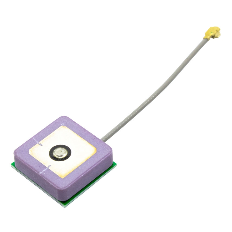

آنتن GPS داخلی از نوع Passive با سر فیش IPX مناسب برای انواع دستگاه های موقعیت یاب
4.1
(18 رأی‌دهنده)
3,290,000 ریال
15x15x6mm passive GPS antenna / band backplane extension cable / IPX interface / navigation antenna.
Passieve GPS Antenne IPX uFL Extention Kabel Navigatie Draad 2dBi Gain 15x15x6mm
Beschrijving:
Kabel lengte: 5.5cm
Draad impedantie: 50ohm
Gain:2dBi
Noise: 1.5
Interface:IPEX uFL

    سلام خسته نباشید برای ماژول GPS NEO-6M این آنتن بهتر است یا آنتن موجود در بسته بندی ماژول GPS NEO-6M ؟
      حسن قهرمانی
      سلام و احترام،
      آنتن GPS داخلی سایز ۱۵x۱۵x۶ میلی‌متر از نوع سرامیکی پسیو است و در صورتی عملکرد بهتری نسبت به آنتن پیش‌فرض ماژول NEO-6M خواهد داشت که کیفیت ساخت بالاتر و هماهنگی امپدانسی دقیق‌تری داشته باشد، اما در اغلب ماژول‌های NEO-6M آنتن سرامیکی هم‌رده یا حتی بزرگ‌تری به‌صورت پیش‌فرض روی برد یا داخل بسته‌بندی قرار دارد. در عمل تفاوت کارایی این دو آنتن در محیط‌های باز محسوس نیست مگر در شرایطی که نیاز به حساسیت بیشتر یا نصب در فضای با نویز بالا باشد. اگر فضای نصب محدود باشد یا بخواهید ابعاد کلی را کاهش دهید، استفاده از این آنتن داخلی کوچک‌تر مزیت دارد، در غیر این‌صورت همان آنتن اصلی ماژول کافی است.

    این آنتن پسیو هست یا اکتیو؟
      طاهره سلسله سلام، در توضیحات قید شده passive GPS antenna

    سلام این آنتن مناسب ماژول sim808 می باشد؟
      نصر هدایت افق با مسئولیت محدود سلام، خیر مناسب نیست، بسته به طراحی خود از آنتن های GSM می توانید استفاده کنید.

    من این رو برای برد راه انداز GPS NEO-6M خریدم ولی کار نمیکنه ایا این انتن رو ساپورت نمیکنه ؟ ممکنه بهترین انتن مناسب براشو بفرمایید.
    با تشکر از شما و تمام همکاران خوبتان.
      ارمیا بهرامی سلام، انتن مشکلی ندارد و باید بر روی برد موردنظر کار کند.

    ایا امکان استفاده برای ماژول SIM800L هستش؟
    3011001024
      محمد حسین این آنتن برای کاربرد مور نظر قابل استفاده نمی باشد و باید از آنتن های GSM استفاده نمایید.

    سلام این آنتن مناسب ماژول GPS L70 می باشد؟
      محسن بنائی سلام، برای ماژول عنوان شده قابل استفاده می باشد.
