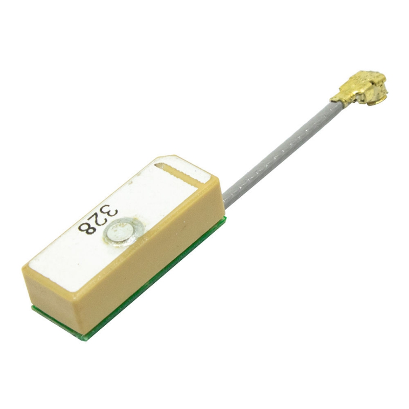

آنتن GPS داخلی پسیو مدل GPSH202N
کد کالا: 2051001064
آنتن GPS داخلی از نوع Passive با سر فیش IPX و سایز 6×16×16 میلی متر مناسب برای انواع دستگاه های موقعیت یاب
4 دیدگاه
2,870,000 ریال
آنتن 6x16x6mm GPS (مدل GPSH202N) یک آنتن پسیو کوچک و کارآمد است که از سیستم‌های ناوبری ماهواره‌ای GPS و Beidou پشتیبانی می‌کند. این آنتن با ابعاد 6x16x6 میلی‌متر، رابط IPX برای اتصال آسان به گیرنده‌ها و کیفیت سیگنال خوب، به‌ویژه در محیط‌های چالش‌برانگیز، عملکرد قوی‌ای ارائه می‌دهد. بدون نیاز به منبع تغذیه خارجی، برای کاربردهایی مانند تلفن‌های هوشمند، تبلت‌ها، پهپادها و سیستم‌های ردیابی خودرو مناسب است.
مشخصات:
طول کابل: 3 سانتی‌متر
امپدانس: 50 اهم
گین (تقویت): 21dBi
اتصال: IPX
نوع آنتن: آنتن سرامیکی مستطیلی پچ
سایز: 6×4.5×16 میلیمتر
کاربرد ها:
دستگاه‌های ناوبری GPS (سیستم‌های ناوبری خودرویی و موقعیت‌یابی)
پهپادها و سیستم‌های ناوبری هوایی
دستگاه‌های موبایل و تبلت‌ها
ایستگاه‌های رصد ماهواره‌ای و کاربردهای تحقیقاتی
سیستم‌های ایمنی و نظارتی مبتنی بر GPS
پروژه‌های تحقیقاتی و علمی با نیاز به داده‌های موقعیت‌یابی دقیق
6*16*6mm Passive GPS Antenna 21dB High dbi Antenna Ceramic Rectangular Patch Antenna H202N IPX Interface Good Signal
Kabel length: 3cm
Impedance: 50ohm
Gain:21dBi
Connector: IPX
